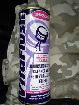

Oil-Schlamm-Spulung промывка mazda 626ge. Конец. Начало промывки VitaFlush
Результат потрясающий! Шутка.
После залива прибавка динамики.
В процессе ничего.
По окончании ничего.
Масло конечно черное. Может быть с еле видным коричневым оттенком.
цвет под клапанной без изменений. Все черное как святая земля.

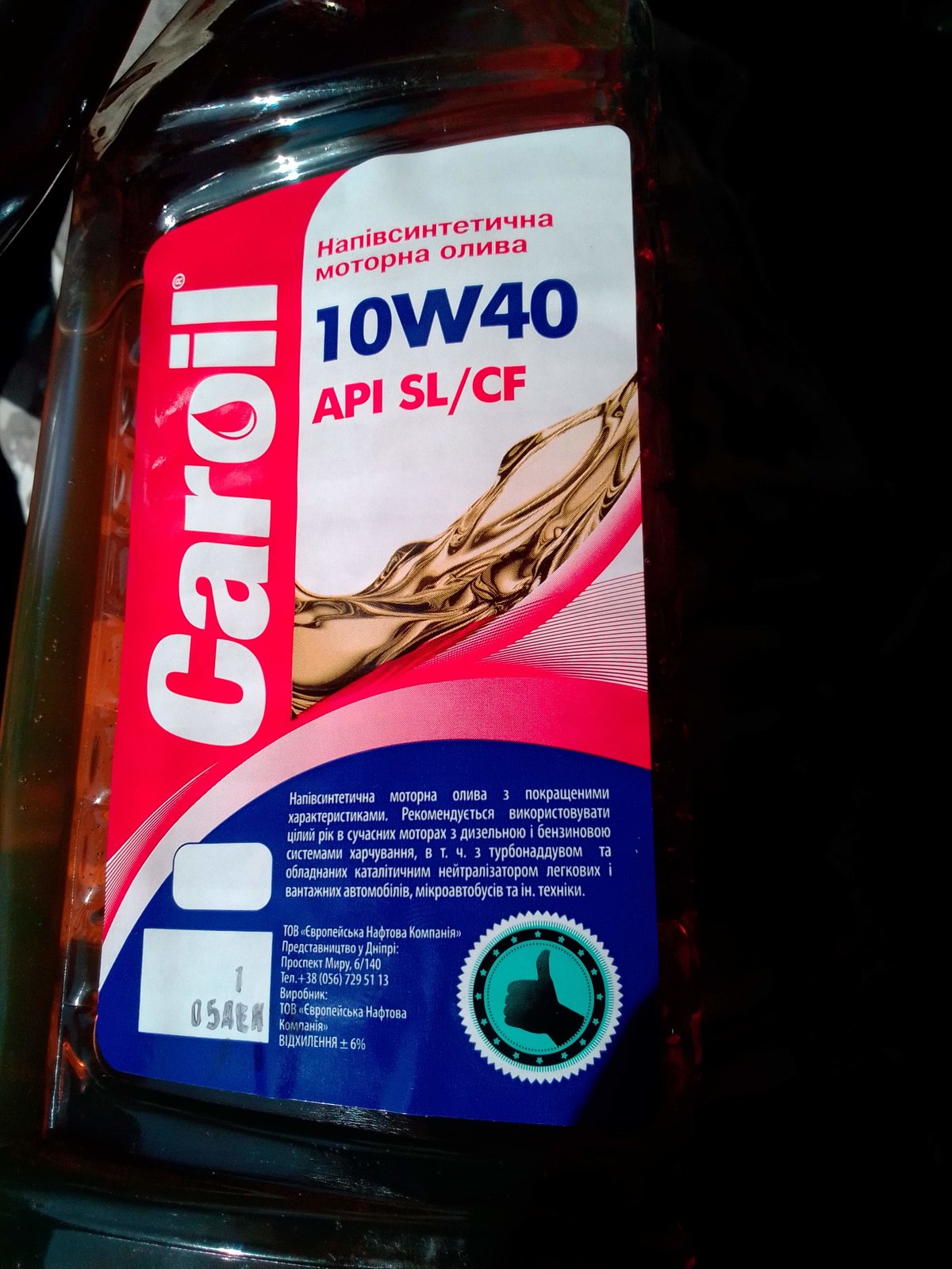

Слил масло. Сменил фильтр. Залил на 1000 км супер масло на фото CAROIL полусинь 10/40 (продается ящиками 50 грн литр. фактически 900 грамм).
Залил в масло XADO VitaFlush XA 40201 250мл на 1000 км. Воняет хуже CAROIL.
