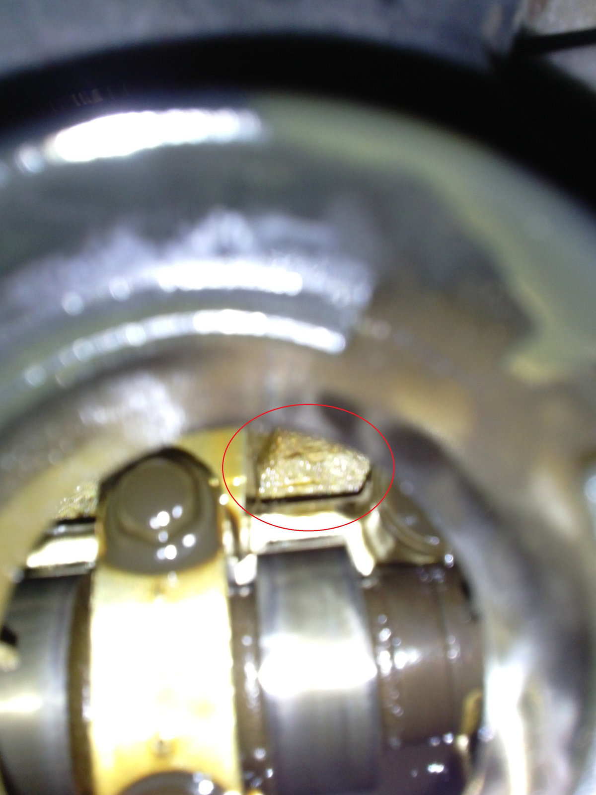

Доброго времени суток, нужен совет по промывке мотора n52b25 bmw( выносы, сеточки, электромагнитные клапана и прочие прелести), пробег Авто 204000км( с большой вероятностью реальный) год выпуска 2008, мотор очень грязный( налёт на пружинах под клапанной крышкой 0,5-1мм. В пользовании у меня Авто 1,5 месяца (4500км) . Со слов предыдущего владельца за время его пользования (55000км ) лил только мотюль 8100 с переодичностью замены 5-8 тыс.км.(частично подтверждаемо). Чистил сеточки ваносов раз 5 точно он и я уже раз( верхняя забита полностью).
И наконец к сути, как бы так помыть мотор , чтобы беды не наделать? Ждать пока отмоется сам ,чистить постоянно сетки и ездить с расходом 25 литров не хочется, но и чтоб весь этот налет похожий на песок забил каналы и маслоприемник тоже не вариант! Вообщем нужен совет , и хотелось бы с пониманием специфики мотора.
Очень по разному, могу 7000, а могу и 40, зависит от местоположения работы.
Сори не туда. Вот ещё несколько фото из горловины клапанной крышки, беспокоит жесткий налёт на пружинах, который смываясь засоряет сетки ваносов(
