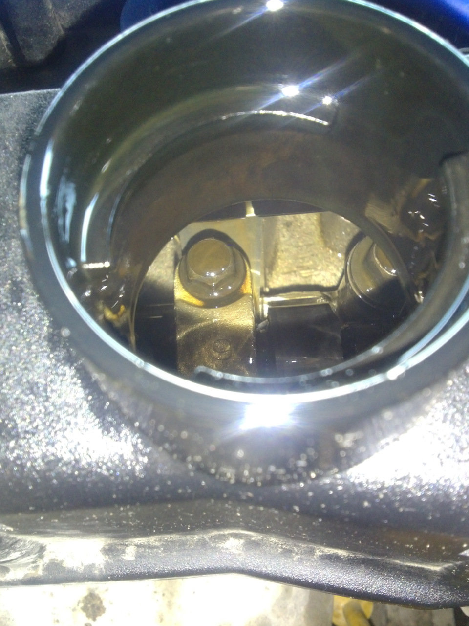

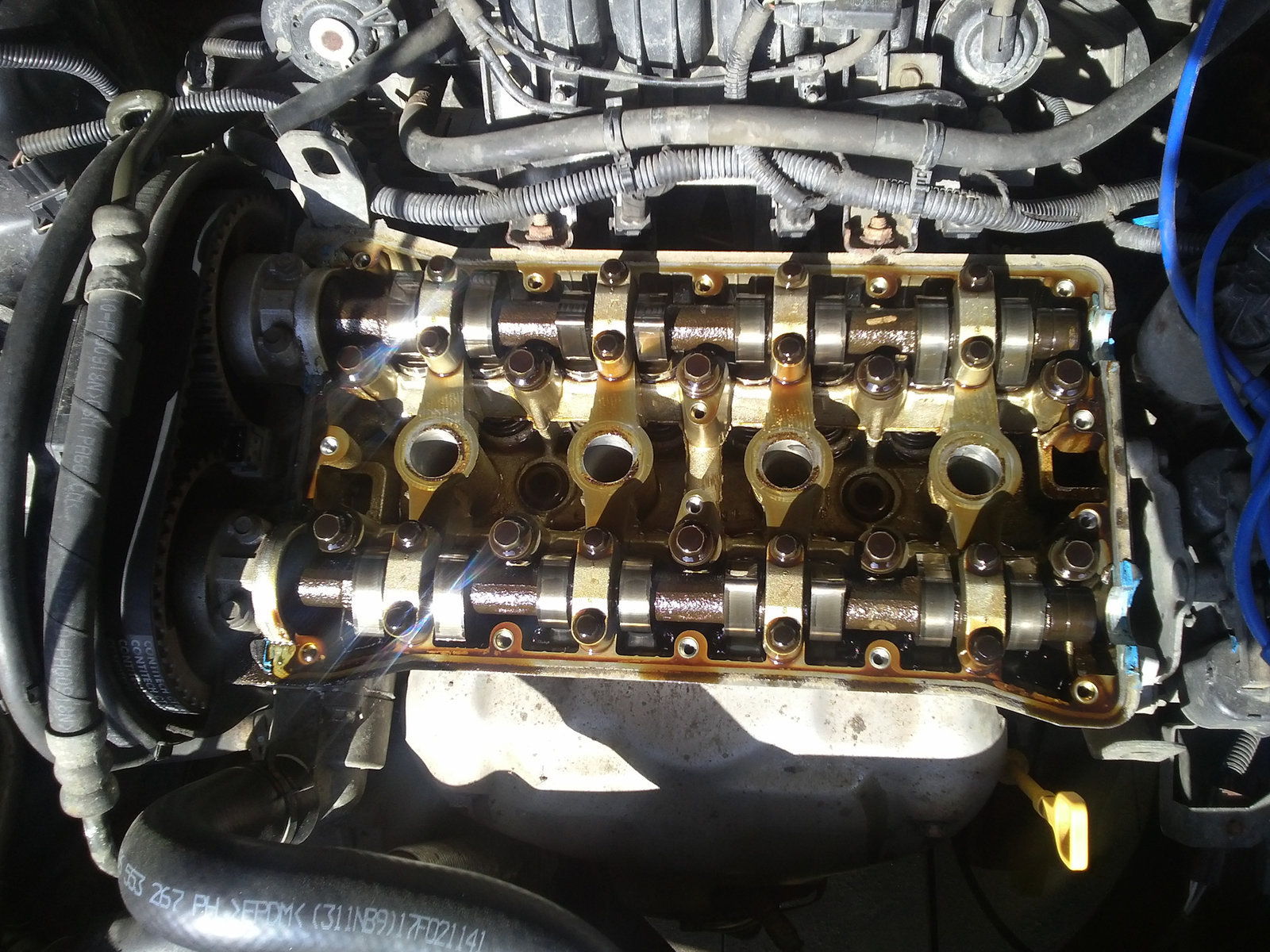

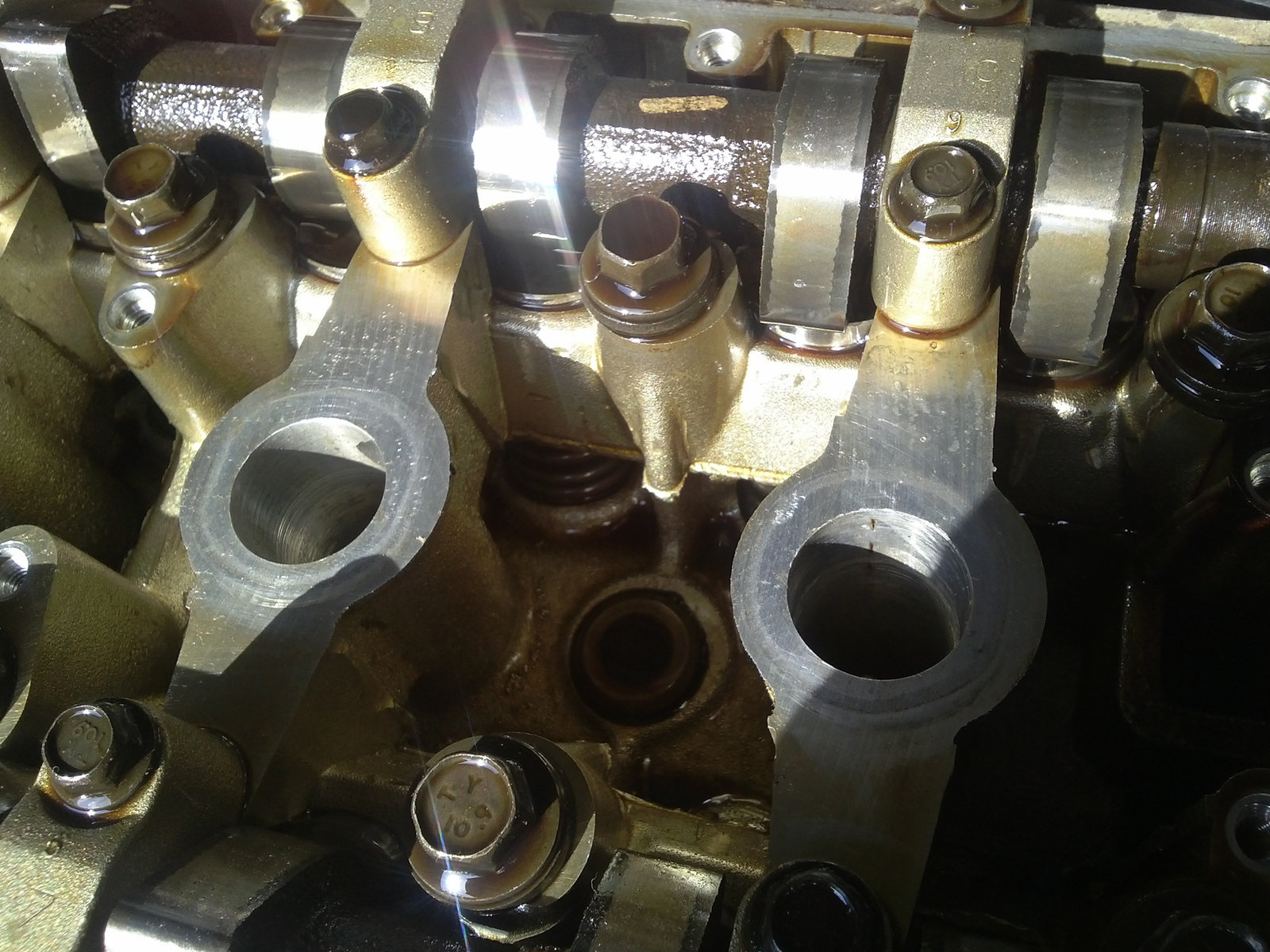

Вот так я себе отмыл от предхоза (и это ещё пару лет назад , сейчас ещё чище)

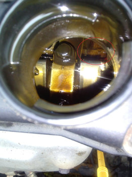

А вот так было
