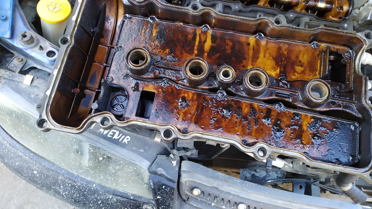

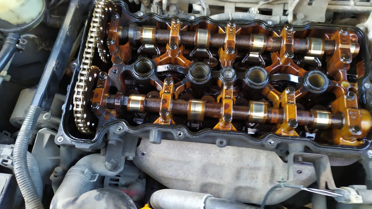

2 часа назад, Agnosto сказал:
Есть такой сабж. Что выбрать для него? Есть ликви, лавр, bg. Цель - потихоньку мыть.IMG-20200414-WA0038.thumb.jpg.32de58c78af89dbbf61487ff68041e52.jpgIMG-20200414-WA0039.thumb.jpg.ac82e3d4afd02e4d60183b79b00ad735.jpg
LM 7592 и LM 7507 работает, я с LM лет 25 знаком. А если тебе ещё можно полнозольник залить в мотор то возьми Total Rubia 9200 5w30 у него щелочи 16.Точно поможет...
Изменено пользователем Optovik
Chase DRON 33 Если лак копился годами, то только димексид. Ни долгоиграющие, ни пятиминутки его не возьмут. Они могут только шлам и совсем свежий лак взять, не более...
16 минут назад, СИНТЭКС сказал:
Мне большего и не надо ;)
3 часа назад, Agnosto сказал:
Я бы поддон снял и проверил...
