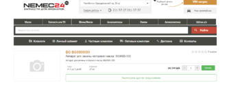

Видимо это самопал какой то. ...
Optovik  это "самопал" от BG :D
"Замена масла по технологии BG (с пневмоочисткой)"

Видимо это самопал какой то.Сам ни разу ни слышал про это.
Ну ты даешь... Если ты ни разу не слышал, это не значит, что это самопал. Я уже 7 лет масло меняю на своих машинах, установка BG 9800, может аналоги в каждом даже самом занюханном гаражном сервисе есть... :lol:

35 минут назад, Optovik сказал:
но это :negative:
Это :good2:
(нет кислого несливаемого остатка, даже каналы продуты чистым маслом и сжатым воздухом, соответственно масло дольше живет, позже темнеет)
37 минут назад, zheleznodorozhnik сказал:
Теперь я понимаю почему я не видел ни чего подобного...
