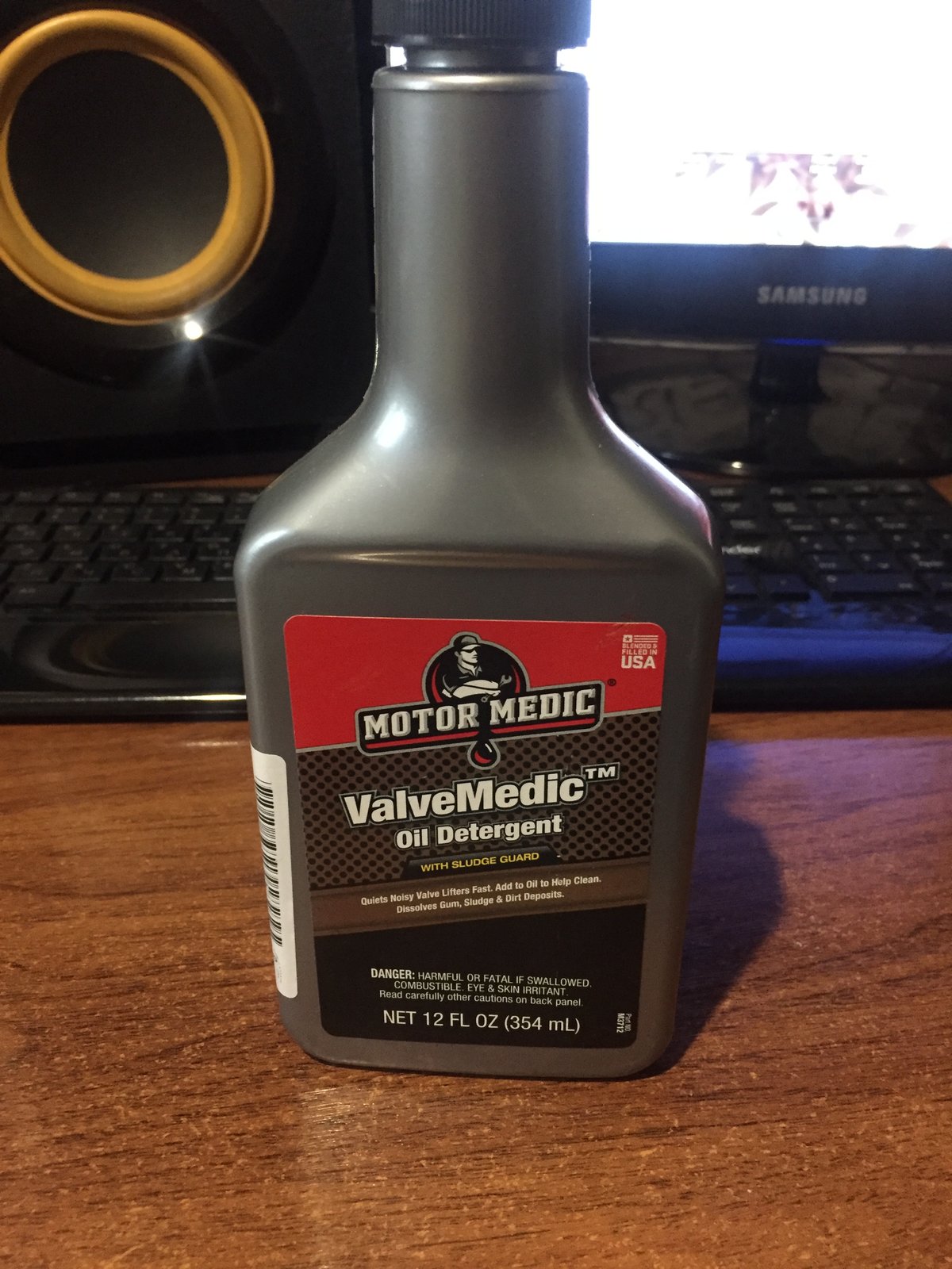

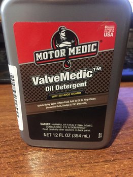

Забрал ранее заказанную промывку . Артикул - m3712 . Будем тестировать .
При бултыхании показалась очень жидкой , Винс гидраулик намного гуще

По артикулу ищется производитель Gunk. тоже вальве медик
Эти он?

Он
DRON 33 с чем бороться будешь? )
в описании пишут, что лак чистит.  попробую его весной, к зиме уже закупил Еврол

Наверное, вместе с металлом...

Лак очень сложно отмыть , скорее даже невозможно , если только ДМСО
Paulson по написанному не всегда ясно. думал сарказм )) сорри
DRON 33  да, так и думаю. но надеюсь, что по чуть-чуть, по чуть-чуть
Удаления лака считаю заморочкой. Это естественный процесс, это не операционная после стерилизации. Мне как то по барабану, есть лак или его нет. От этого двигателю не тепло не холодно. Кокс это другое дело. Так что не надо драматезировать и заморачивайся. Найдите другую более серьёзную проблему и решите её. имхо.
