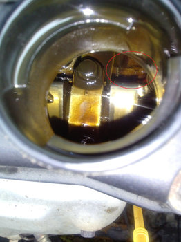

А я почему то не замечал никаких изменений под КК :unknw: На Винсе вот да , заметные изменения были , даже фото выкладывал где то до и после
Вот , нашёл
3 минуты назад, DRON 33 сказал:
Нее, я не про ГБЦ. У меня там итак чисто при любом раскладе. Я про то, в каком виде масло сливается. Ну и потом в тазике его ещё переливаю, смотрю что там на дне и в толще плавает...
