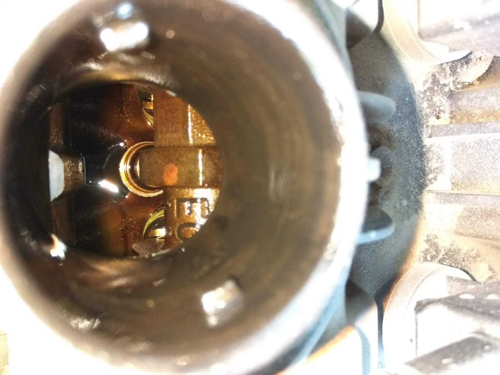

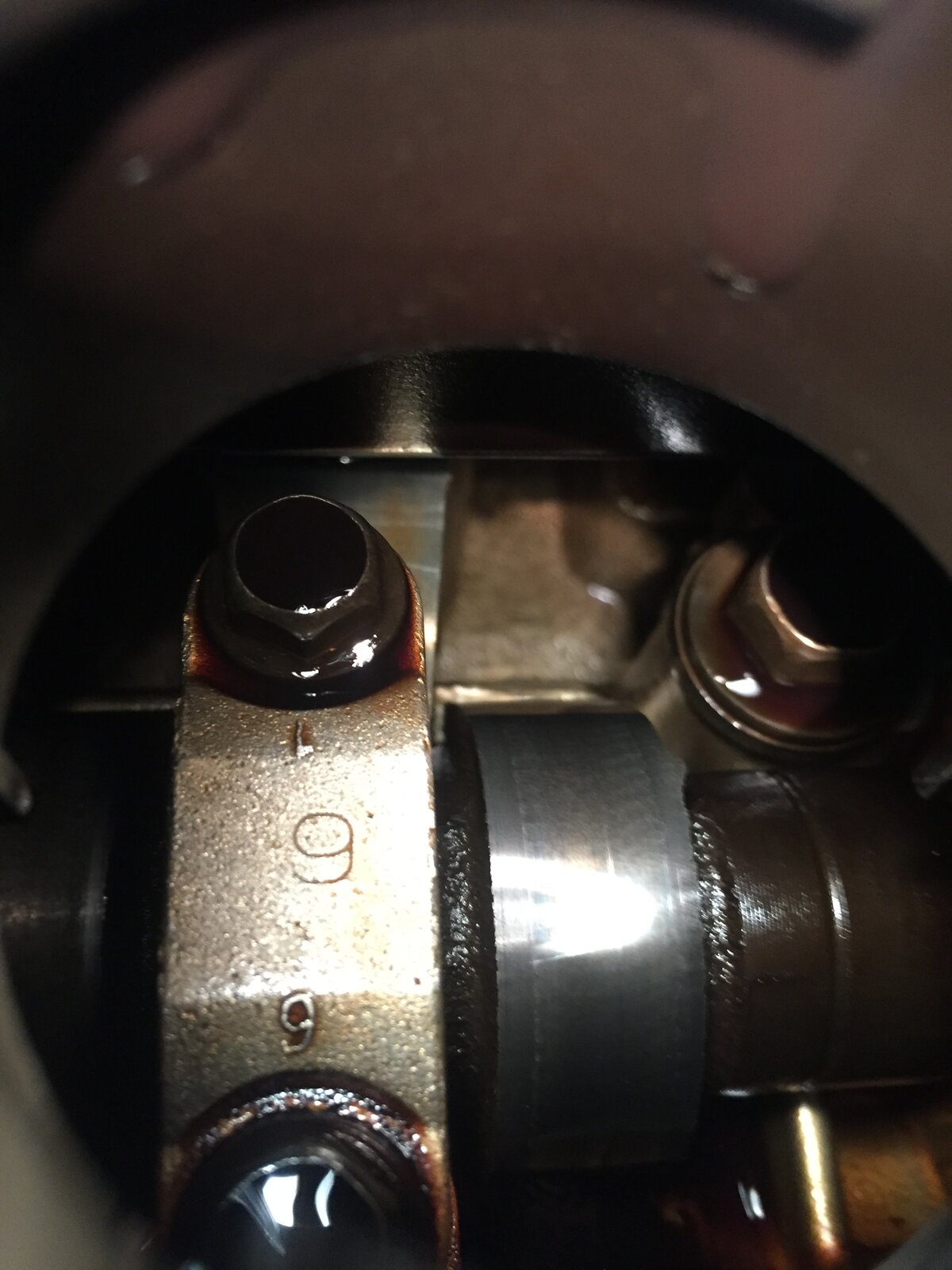

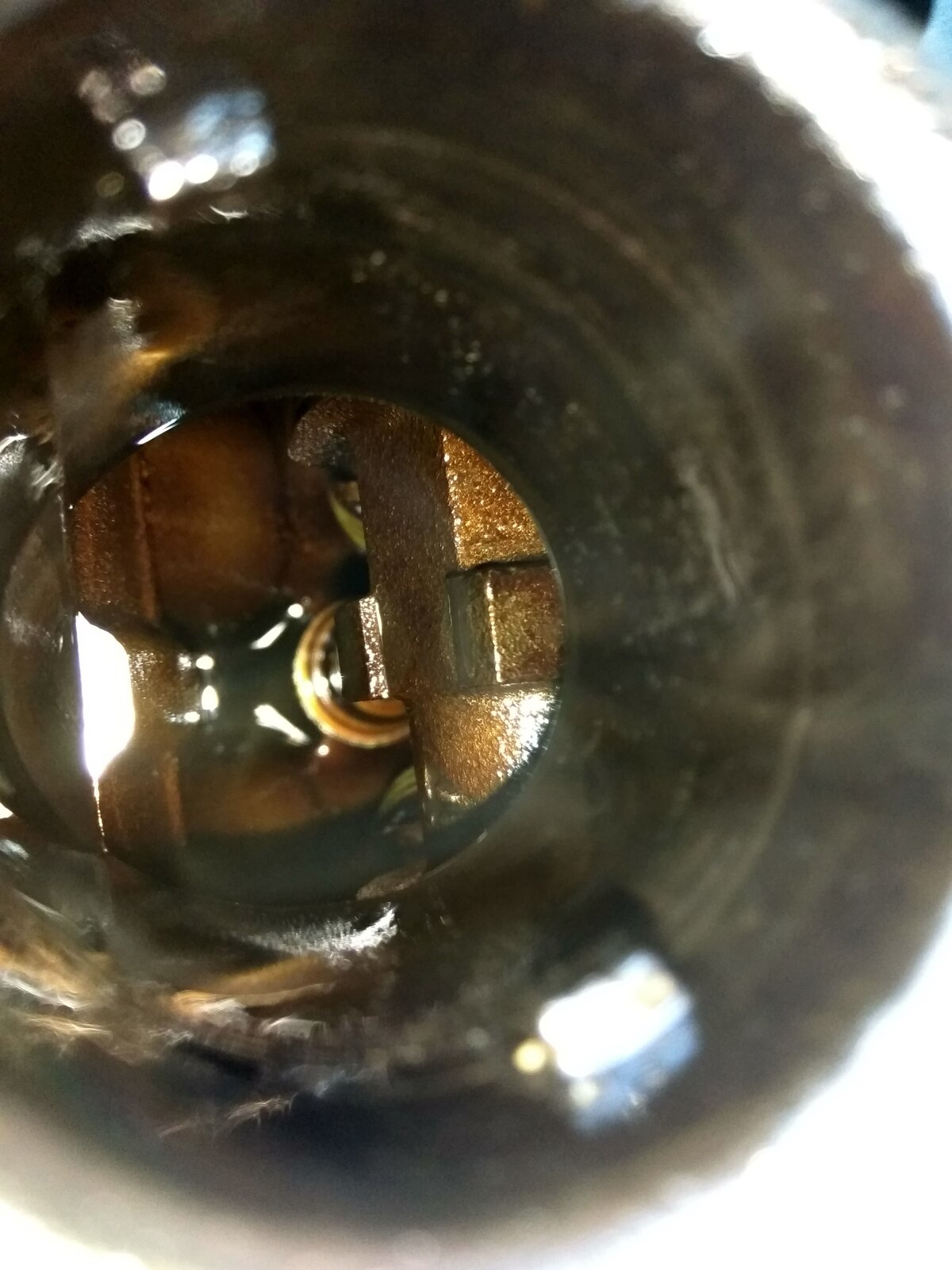

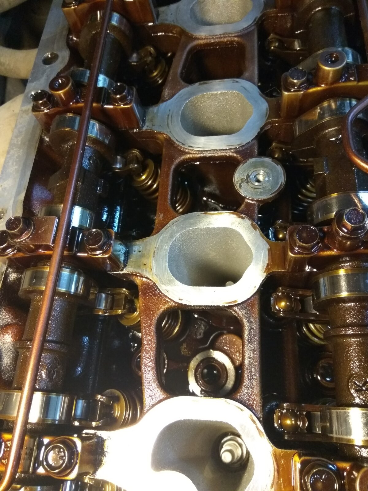

Купил я автомобиль свой с пробегом примерно 90 тыс. км. Где-то через 4 месяца владения, возникла необходимость заменить прокладку клапанной крышки.
Вот такая картина предстала.
Решил что надо мыть. Масло меняю каждые полгода. С того времени было 6 смен. Каждая смена с промывкой.
Перед 1 сменой через горловину зафиксировал:
Смены:
1) Долговременная промывка масляной системы Oil-Schlamm-Spulung Артикул: 1990
5ти минутка: "Средство для промывки двигателя Профи Pro-Line Motorspulung" артикул: 7507
2)    Долговременная промывка масляной системы Oil-Schlamm-Spulung Артикул: 1990
"Очиститель масляной системы усиленного действия Oilsystem Spulung High Performance Benzin" Артикул: 7592
3)    долговременную Comma EF400M
Перед заменой залил BG 109
4)    долговременную Wynn’s W76844
быструю промывку Wynn’s 47244
5)   диэстеровое масло L-132 — 250мл
быструю промывку BG-105
6)    промывку Wynn’s W76844
"5ти минутка" Eurol Engine Flush
Где-то после 3ей смены:
И вот 2 недели назад после 6ой смены:
IMG_20201219_095436.thumb.jpg.c259775b4e942e238c8fd24818509dfe.jpgIMG_20201219_095624.thumb.jpg.9316382430fdaaaf4212662e6274bad8.jpg
Цветовая гамма немного изменилась - телефон новый. Но все-таки я вижу, что сильно большого успеха я не достиг.
Вижу, что лак - вещь почти не победимая с помощью промывок (или не почти).
Вот теперь в раздумьях до весны: продолжить использование промывок или бросить? :)
Изменено пользователем Starmon
