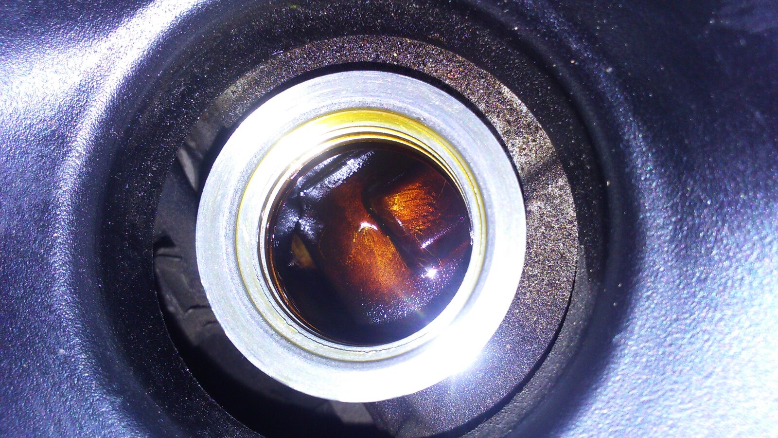

10 минутная промывка Hi-Gear не оправдала надежд, немного окрасила промывочное масло, с задачей даже близко не справилась.
09.01.2021 в 21:31, Pechnik сказал:
Сольвент или нефрас - ваше всё)))
сразу быстро хорошо небывает, не надо на этом зацикливаться...
24 минуты назад, Optovik сказал:
нет конечно, но ожидания были немного другие.
2 минуты назад, Pechnik сказал:
Ну вы же не хотели чтоб налет превратился в"сопли" которые приведут к маслянному голодание. Чем темнее будет промывка, тем сильнее процесс растворения отложений. Светлые детали под клапанной крышкой это же не ROLEX на руке, который каждый увидит. Ну добился ты этого, ну посмотрел 2 раза и забыл.
