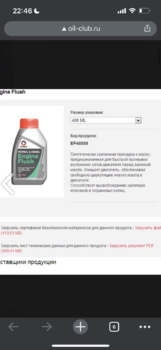

forket 29 Опубликовано: 10 февраля 2022 Поделиться Опубликовано: 10 февраля 2022 (изменено) Товарищ паулсон посеял смуту. помню точно года 3 назад заливал comma в пластиковой бутылочке в 4 машины на 500км и все было ок. подумал что то изменилось, но видимо стоит снова заказать эту же бутылочку хотя на фото вижу описание что это быстрая промывка. Ничего не понимаю) Изменено 10 февраля 2022 пользователем forket 0 Цитата Ссылка на сообщение
DRON 33 15 021 Опубликовано: 10 февраля 2022 Поделиться Опубликовано: 10 февраля 2022 forket У неё в инструкции и мягкая (долгая) и пятиминутка . Вот так бывает 0 Цитата Ссылка на сообщение
