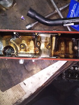

dugin 193 Опубликовано: 12 февраля 2023 Поделиться Опубликовано: 12 февраля 2023 11.02.2023 в 23:10, Перевозчик сказал: Загрязнения бывают разные, под них и строится линейка промывок. Хотите разом отмыть, пожалуйста, димексид. Где гарантия, что вы не угробите мотор? Немцы делают безопасную химию и тут я с ними согласен. В следующую замену масла, я залью 7592 и воспользуюсь промывочным маслом. Зачем мне димексид, если у меня нет масложора? Уровень от замены до замены стоит как вкопанный, ну может падает на пару миллиметров. У меня основная цель - попробовать вымыть из масляных каналов и муфт vvti всё что накопилось после американцев с их 16-тысячными сменами масла. Образно говоря, попытаться расширить и так узкие маслоканалы, которые, вероятно, забиты шламом. А то, что под клапанной крышкой грязно, то мой механик сказал на это забить и не обращать внимание. 0 Цитата Ссылка на сообщение

Перевозчик 17 Опубликовано: 13 февраля 2023 Поделиться Опубликовано: 13 февраля 2023 23 часа назад, dugin сказал: Зачем мне димексид, если у меня нет масложора? Он жёстко отмывает, быстро. 0 Цитата Ссылка на сообщение
Перевозчик 17 Опубликовано: 13 февраля 2023 Поделиться Опубликовано: 13 февраля 2023 23 часа назад, dugin сказал: А то, что под клапанной крышкой грязно, то мой механик сказал на это забить и не обращать внимание Видны промывы до алюминия, это после 1990. Применить ещё несколько раз и будет чисто. 1 Цитата Ссылка на сообщение
