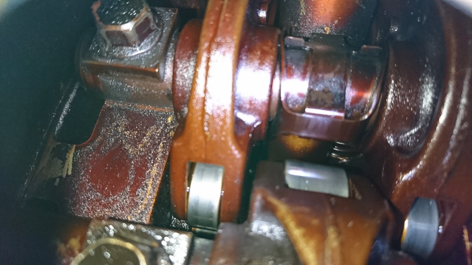

Фото отложений под клапанной крышкой прикрепил, расход масла около 1 литра на 9000 км, компрессию еще не замерял, надеюсь, что кольца еще не потеряны...
Сильные лаковые отложения в моем двигателе это следствие превышения разумных интервалов замены масла в условиях почти полностью городской эксплуатации, ошибочного использования среднезольных масел вместо полнозольных + свой вклад могли еще внести несколько заливок подозреваю, что возможно контрафактного масла Shell Helix Ultra купленного в Польше.
К глубокому сожалению раньше я не был осведомлен про различия базовых масел, пакетов присадок, стойкости полимерных загустителей, необходимости замены масла по моточасам и верил в рекламу про интервалы замены в 10 000 км... :Cherna-facepalm:
Как считаете в моем случае еще можно подобрать и применить какую-то эффективную химию или уже поздно?

При таком лаке, лучше начать с мягких промывок. У Вас небольшой расход масла, скорее всего задубели МСК, кольца еще живые. Если нашли BG 105ю найдете 109ку и BG110-115. Сделайте двойную промывку, в старое масло Wynns  замените фильтр и промойте 105й в это масло, затем замените масло на любое дешевое прогрейте авто добавьте 109- мойте  полчаса на 1400об\мин  полчаса на хх, заменить масло- лучше будет если в новое масло добавите 110ю или 115. Можно с двойной дозой 9929 MANNOL ESTER ADDITIVE, сократить интервал 4-5 тык если масло сильно потемнело. Ну при каждой смене промывки 105- P1001. Лучше отмывать постепенно чем сразу агрессивными методами, в вашем случае  это не к чему, расход масла  не большой, главное что бы не прогрессировал и дальше движок не засирался. Лак может быть от перегрева, помойте радиаторы. Ваш движок не любит валерав и димексидов, если только авто на продажу.
