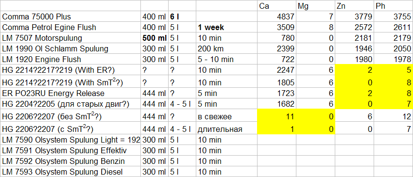

\с промывками от компании AGA дело довольно тёмное, но об этом позже.
обещанная табличка и про промывки AGA
как видите их объединяет отсутствие противоизноски, так что при наличии альтернатив лучше их не использовать.
ведь в современных маслах и так минимальное количество этих присадок, а промывка ещё и смоет то, что "прицепилось" к металлу, и свежему маслу придётся формировать противоизносный слой заново
Я дико извиняюсь...Это как так?
ZDP сильно полярен и стремится прилипнуть к металлу, поэтому его концентрация в масле сразу после заливки скачкообразно уменьшается. Если без изысков заменить нормальное полнозольное масло на такое же полнозольое, то концентрация практически не изменится.

Кстати у "нашего" Liqui Moly как минимум два вообще идентичных продукта, это Engine Flush (арт. 1920) и Oilsystem Spulung Light (арт. 7590).
А вот что из себя представляют артикулы 7591, 5592 и 7593 как-то совсем не ясно. Ни у кого нет сведений?
сам спросил, сам ответил :)
http://liquimoly.ua/files/camion/UserFiles/file/tabl_oill_additives.pdf
Только вот точечки на Engine Flush не соответствую точечкам на Spulung Light, что идёт вразрез с утверждением российского сайта о полнйо идентичности этих продуктов.

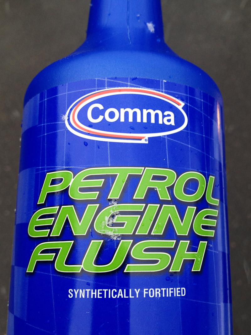

Трое друзей пользуются Comma Petrol Engine Flush. Правда, заливают ее за неделю (примерно 700км) до замены масла и катаются с этой присадкой. Фотографий результатов действия нет, но на VW Passat B5.5 1.8T (AWM) после трех применений стало чище под клапанной (снимали крышку, меняли патрубки и клапана ВКГ).

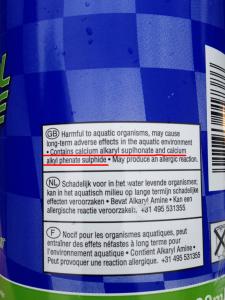

Только сегодня случайно заметил состав.
Артикул - pef400m
