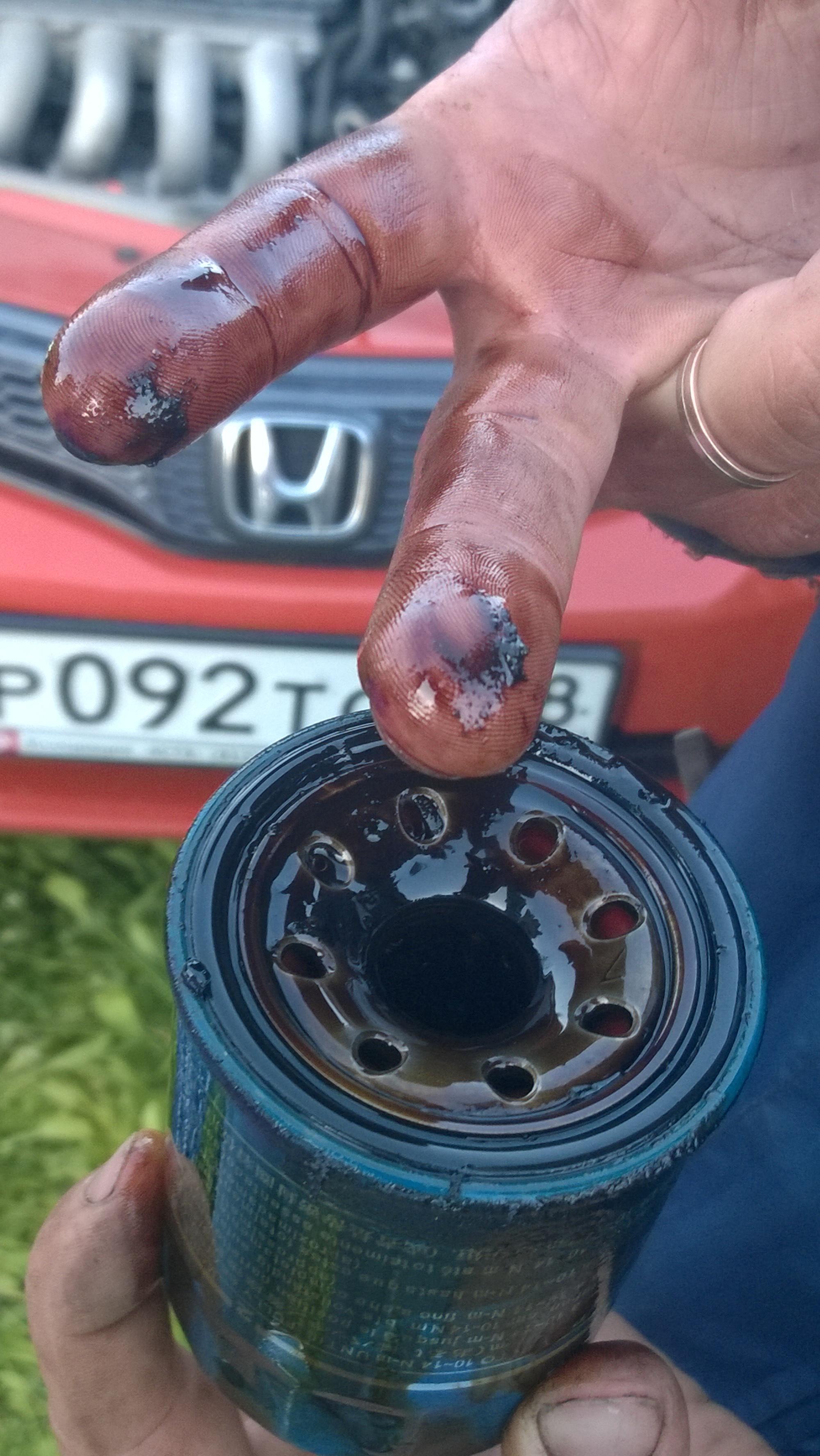

Промыл ЛМ пролайн. Слилось черное и реально очень жидкое. Залил Лукоил 5w-40. Сколько на нем проехать и менять(езжу 1 раз в неделю, первую 30 км, вторую 150 км, то есть за 2 недели 180км)?
С таким режимом - замена раз в год.
Это у меня зимой только такое. С мая живу на даче, а там по 30 км каждый день, ну и на лето дальники все приходится .
