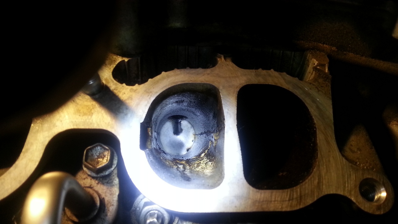

а шуманитом пишу же- отмачивал клапана от нагара, и лил в цилиндр один для раскоксовки, очень эффективно, главно смывать его хорошо потом-керосином, бензином промывал
Тоже использовал две промывки от liqui moly на своём 1NZ-FXE,разбор двигателя можно посмотреть в теме "Фото вскрытых двигателей + комментарии владельцев.". Двигатель ел масло, пробовал отмыть мягкой 200 км и 10 минутку про лайн(именно эффект раскоксовки колец хотел увидеть). Замена масла через ~5000 км. Раскоксовки не добился, да и хуже не стало. Надо было заглянуть под крышку клапанов до применения химии, конечно.
