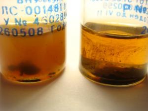

Взято масло Шелл , добавлены
1 Liqui Moly Oil-Schlamm-Spulung — Долговременная промывка масляной системы
2 10мин промывка Liqui Moly Engine Flush

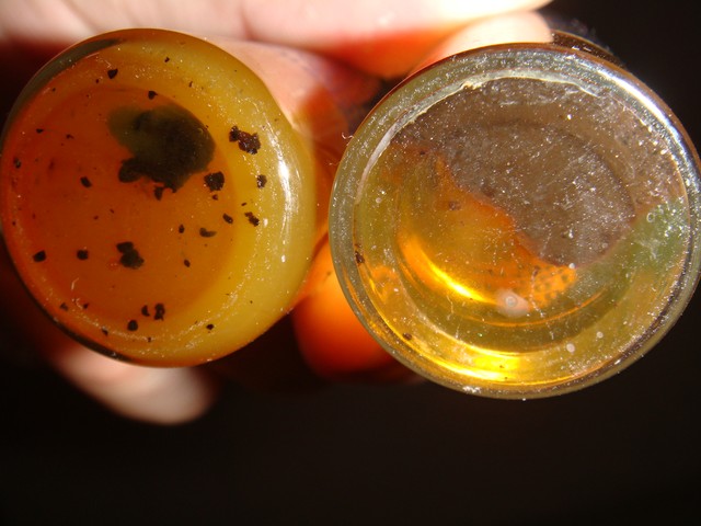

в первом масло сразу стало непрозрачным и по консистенции как гель!!!
второе как и было
брошен фаршмаг наковыряный с двигла - смола
Поставлено на слегка нагретую плитку на 10мин
Состав 2 сразу потёк!!!
Состав 1 начал разщепляться на куски
при взбалтывании сотава 2 смола растворяется, состав 1 кусками расходится по объёму и зависает как в геле !!!!!
Учитывая что состав 1 долгоиграющий и мягкого действия , оставил его на батарее на 3 дня - типа 300км :(

потому что нет условий создающихся в двигателе - добавляется в прогретое до 90С масло, активное перемешивание, давление и тд...
я греть начал после на плитке, боялся что лопнет флакон, поэтому не перегревал больше 50С на ощупь...
Смола стала расподаться на куски и сейчас во влаконе №1 Liqui Moly Oil-Schlamm-Spulung после 3х дней простоя на тёплой батарее просто грязное масло!!! без взбалтывания, перетирания/перемалывания деталями двигателя и тд!!!
те присадка полностью!! растворила смолу но за длительный промежуток!
меж тем как №2 состав видимо сработался сразу и смола полностью не растворилась...
те эта промывка ударного действия только на тонкий поверхностный слой загрязнений, как раз на 10минут работы двигателя...
Те этим тестом покрайней мере для 5-10 минуток показательно их действие - сильное, но не продолжительное - вот их характеристика!
да и к тому же - масло помутнело СРАЗУ после внесения присадки - еще когда без грязи
помутнело не от грязи! просто потеряло прозрачность ,потому что пропорция специально завышена 50/50, чтобы увидеть эффект, тк присадка мягкого долговременного действия.
Просто здесь стал виден тот эффект который позволяет грязи держаться во взвеси в масле! масло стало как бы гелевым, взболтаные комки долго оседали! я же всё описал в первом сообщении, по диагонали читаете???...
