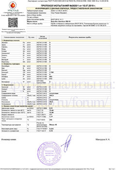

Suprotec Atomium 5W-30 (VOA BASE) копия.jpgSuprotec Atomium 5W-30 URC копия.jpgSuprotec Atomium 5W-30 photo2.jpegSuprotec Atomium 5W-30 photo1.jpeg
1) По износу все отлично его трогать не будем.
2) У свежего Suprotec Atomium 5W-30 окисление = 25, у тебя в отработке выросло до 41 - очень серьезный скачок. Такое наблюдается у сильных перекатов.
3) Нитрация 5.3 выросла до 14. Масло было в тяжелых условиях, откатал много, но не сказать что сильный перекат.
4) Щелочное низкое 2,76, кислотное не выросло 1.6 - при сильном росте окисления.
5) Сильно упала вспышка 217С, в прошлой отработке 236С, в свежем вообще 248С. Это с чего бы?  Если это попало топливо то вязкость при 100С упала бы с 12.46 где нибудь до 10-11. Вязкость при 40С сделала бы тоже самое.
6) Но самое чудесное, что вязкость выросла, она выросла так как будто перед нами 5W-40. Без серьезного роста кислотного, сильного прироста нитрации, сильного падения щелочного. Единственное что выдает это сильный рост окисления.
Мое мнение, тут три варианта.
1) Rowe (производитель Suprotec) делает как попало масла. То больше эстеров положит, то меньше. То вязкость 12 то 14. То в канистре с маслом 5W-30, то 5W-40. Версия маловероятная, но такое бывает, особенно у немецких производителей... В этом случае помог бы промежуточный анализ после 200км, ты бы понял что у тебя было вообще в моторе изначально. В твоем случае его обязательно надо делать.
2) Бежать тебе нужно с этой заправки, среднезольник напарывается на плохое топливо, получается некое подобие масляной чумы - масло загущается. Поменять заправку, посмотреть что будет. Промежуточный анализ после 200км тоже полезен. Что бы потом не гадать топливо или производитель.
3) Ты действительно перекатал, произошло окисление базы, загущение вязкости. Но это так не выглядит, выглядит это вот так.
А у тебя нет ни роста кислотного, ни роста нитрации...
Надо повторять анализ, но делать его по уму что бы поймать за руку...
а) с промежуточным анализом после 200км.
б) поменять заправку на Лукойл Газпромнефть.

Учитывая нынешний одометр Skoda Superb в 28114 км, я не беспокоюсь по поводу износа Fe при 21 ppm при 11581 км, поскольку обкатка двигателя все еще продолжается, и все в норме.
Кроме того, износ металла на 21 млн -1 значительно ниже предела Fe 100 (по URC?) Или 30 млн -1 (по Titan?).
Кроме того, это Suprotec 5W30 является средне-SaPS маслом VoA TBN 6,31. Следовательно, я считаю его остаточную TBN 2,76 высокой и сильной способностью к своим моющим / диспергирующим свойствам.
15000 км предлагаемого интервала замены масла в этом 11581 км? ....
лично я не рассматриваю это как проблему в контексте допустимых пределов износа металла в местных лабораториях при обкатке двигателя.
Considering this Skoda Superb present odometer of 28114 km , I am not worried about the 21 ppm Fe wear at 11581 km usage for the engine running-in is still in progress and everything is normal .
Besides 21 ppm Fe metal wear is well below the 100 ppm Fe limit (by URC?) or  the 30 ppm limit (by Titan?) .
Besides, this Suprotec 5W30 is a mid-SaPS oil of voa TBN of 6.31 . Hence I consider its residual TBN of 2.76 as high and strong capability in its detergency/dispersancy properties .
15000 km proposed oil change interval in this 11581 km ? ....
personally I don't see it as a problem in the context of permissible metal wear limits of local laboratories in a running-in engine .
