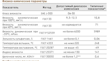

13.01.2023 в 17:20, Дмитрий Анатольевич сказал:
KV100 10,8сст/ KV40 71сст(по паспорту), намекает на дубовость и грузовитость. Вообще не видал нулевок с таким KV40...
Какая нулевка ? ИВ=141. Это даже не 5-30 !!
34 минуты назад, знаток сказал:
По ccs это нулевка. Вполне возможно на густых пао и эстерах без загустителя
25 минут назад, Дмитрий Анатольевич сказал:
О как.  Всё гениальное просто.
Но на графическом калькуляторе выглядит как 10-30. :)
Изменено пользователем знаток

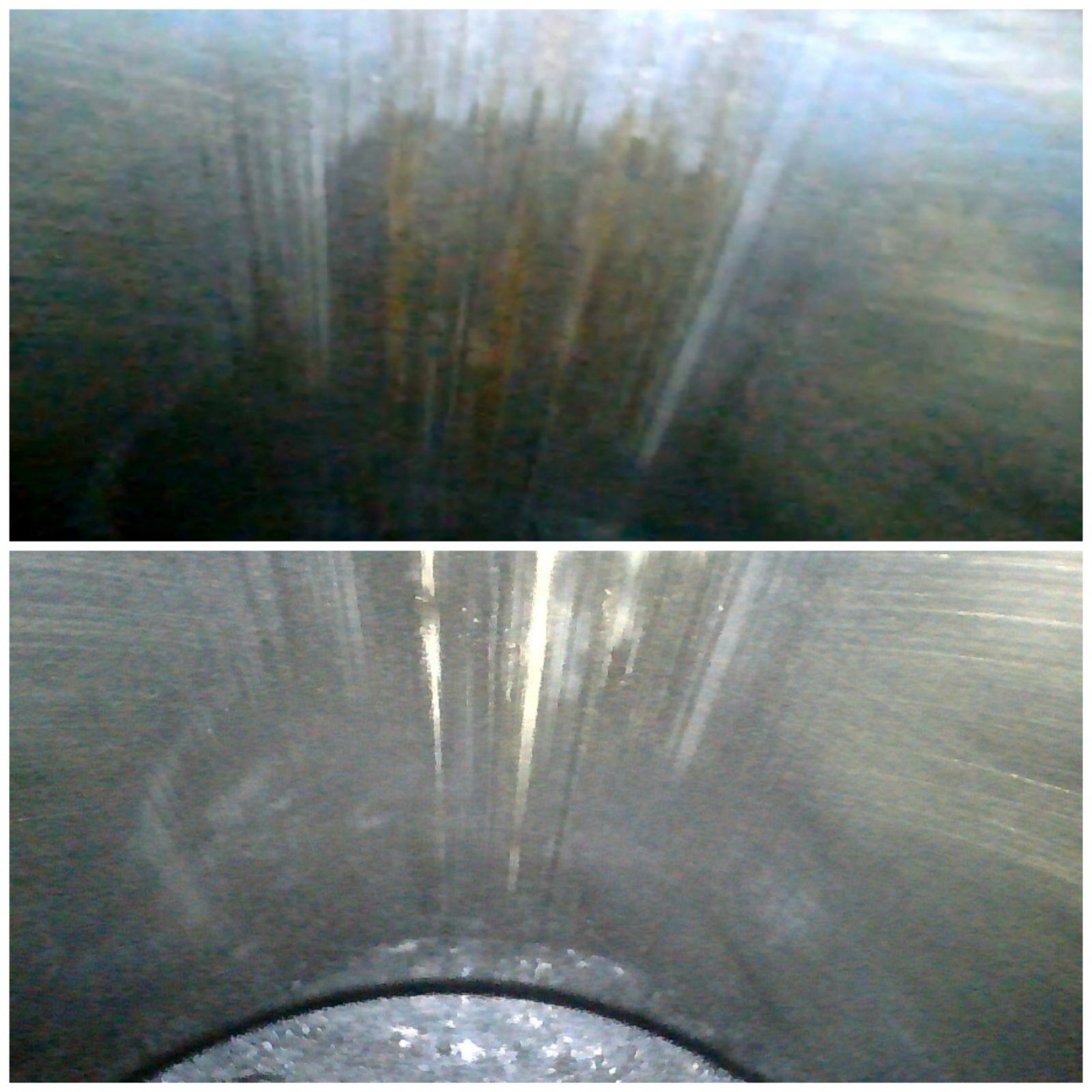

13.01.2023 в 15:20, Дмитрий Анатольевич сказал:
На этот раз залил М-8В (автол)
Но слазить с технологии куппер не планирую, залил энергетик 100мл в 4л масла прямо в канистру
Похоже эксперимент с обычным маслом буду заканчивать раньше времени.
Проехал на традиционном масле+энергетик 1800км
Эндоскопия уже мне не нравится.
Началось резкое ухудшение состояния.
Буду сливать и смотреть что там покажет еще магнит. Там принимать решение по дальнейшему продолжению и повторной заливки слитого или возврат на куппер.
Все фото сделаны коллажами до и после роснефти.
1й цилиндр идеал как обычно.

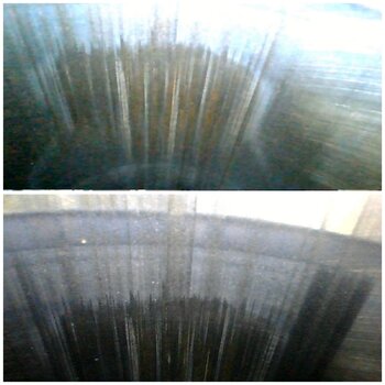

2й цилиндр
3й цилиндр
4й цилиндр
Изменено пользователем Дмитрий Анатольевич
Срочно поменял сегодня масло.
По магниту пока катастрофы не было, немного кашицы. Да и пробег небольшой.
Проехал на минералочке роснефть м-8в (sae20) + "автоэнергетик куппер для двигателя" 1800км, 75 моточасов, средняя скорость 24км/ч
Залил Cupper NS-line 0w-20
Так спокойнее.
