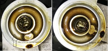

1 минуту назад, Дмитрий Анатольевич сказал:
Не знаю. Посмотрим дальше на магнит после 10000. Налета пока нет.
Катастрофы не вижу.
Кремний присадка противопенная.
Еще были поездки по ооооочень пыльным грунтовкам следом за машинами(Горячий ключ-Апшеронск/Шаумянский перевал)
Кремний я так "до кучи", может быть воздухан, герметик...
А вот 1 и 2 чот не очень как то, даже для 7600, это же не обкатка.
Ладно, будем ждать.
2 минуты назад, ModeratorSigma сказал:
А почему не сливаешь?
А зачем сливать? Масло по реологии абсолютно как свежее, то что есть железо и алюминий в миллионных долях, так это нормально для этого двигателя и тех режимов с которыми он летом отработал.
ModeratorSigma Любопытно что дальше. По pH масло живое (край 3), вязкость в классе, шлам не выпал (фотки в теме cupper выкладывал), пакет меди не исчерпан (край 150).
Магнит и анализ на 10000 будет интересен. Особенно в  сравнении с давним осмотром магнита 9600км
Буду рад конечно если магнит будет чистым, но рас этот мотор имеет свойство задираться, то маслом тут не помочь, ИМХО. Если куппер и отсрочит фатальные задиры, то все равно не понятно какую роль он в этом сыграет.
У нас две машины на складе на таких моторах - обе уже стучат , причем одна стучит капец  как, но владельцу видимо пофигу...
Короче капеверу и другим заинтересованным одно счастье с этими моторами. :D

Buran спасибо за ссыль. Любопытная игрушка. Я не переживаю за вкладыши. Они в большинстве случаев не страдают на 20ках у нас. Усосанные стучащие моторы с фатальными задирами я в расчет не беру. Понятно, что там в систему уже летит куча всего и натирает вкладыши и постели.
