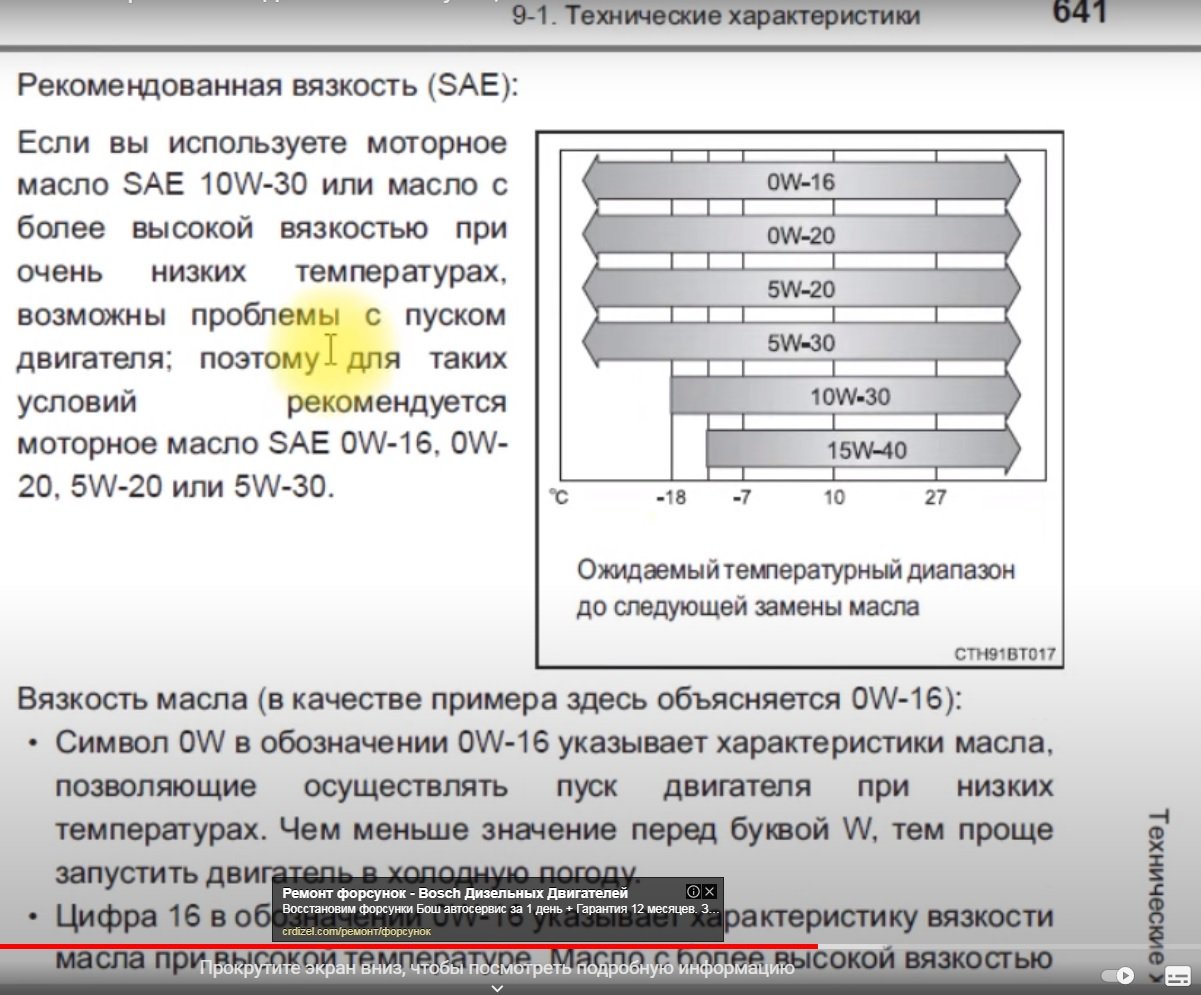

Это в инструкции 2021 года для РАВ 4 нет, а в более ранних версиях КАМРИ есть. И в более ранних версиях РАВ 4 то же есть.

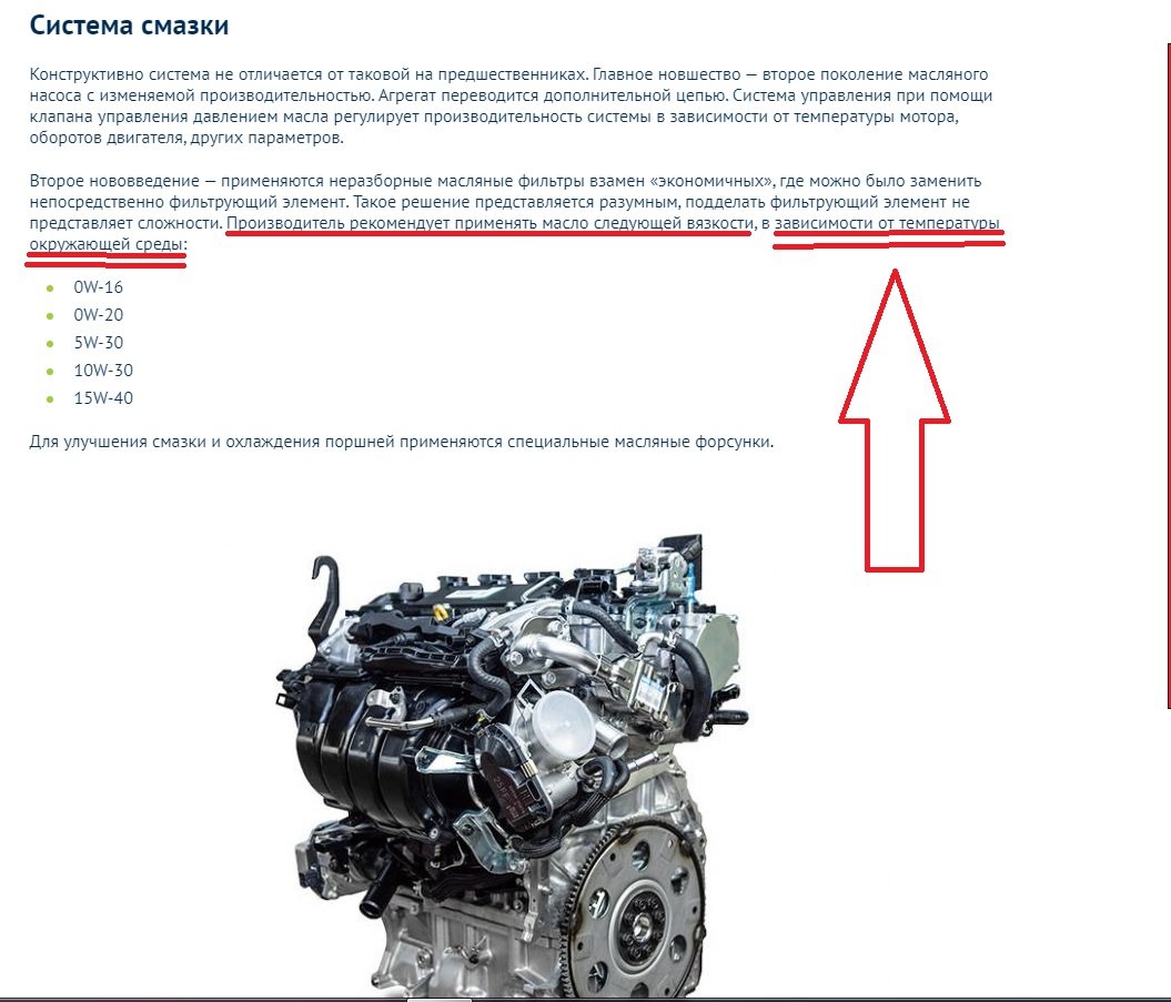

Ещё есть описание самого двигателя:
Потому что есть техническое описание именно двигателя А25А, а не корявые выжимки маркетологов! Вот почему.

Рафаил представленные выжимки с фотографиями двигателей не имеют отношения к руководствам эксплуатации rav4(5) представленные на официальном сайте Тойота. В них не сожержится информация про вязкости 5w40, 15w40, 10w30!

Вот вы реально "трудный"!!! А что же это тогда, как не руководство по эксплуатации Тойота??? Мдаааа!!
Вы когда читаете текст, старайтесь вникать в него.
Вам лично ещё раз: это руководство по эксплуатации Тойота БОЛЕЕ РАННИХ ВЫПУСКОВ АВТОМОБИЛЕЙ!!!!

Я опираюсь на официальную информацию с сайта Тойота. То что Вы выкладываете не знаю, но точно не официальная инфа. Возможно для других стран, регионов...

Рафаил, вот Вы зачем вносите дезинформацию в теме про RAV 4(5)...Ваши ссылки из руководства автомобиля Тойота Камри. :Cherna-facepalm:
08.12.2021 в 16:01, smold сказал:
Рафаил В руководстве к Камри, помимо движка аналогичного RAV4(5) представлены и другие двигатели: 2AR-FE, 6AR-FSE, 2GR-FKS. Так вот *лять для них и указан весь «гуталин» в руководстве.
