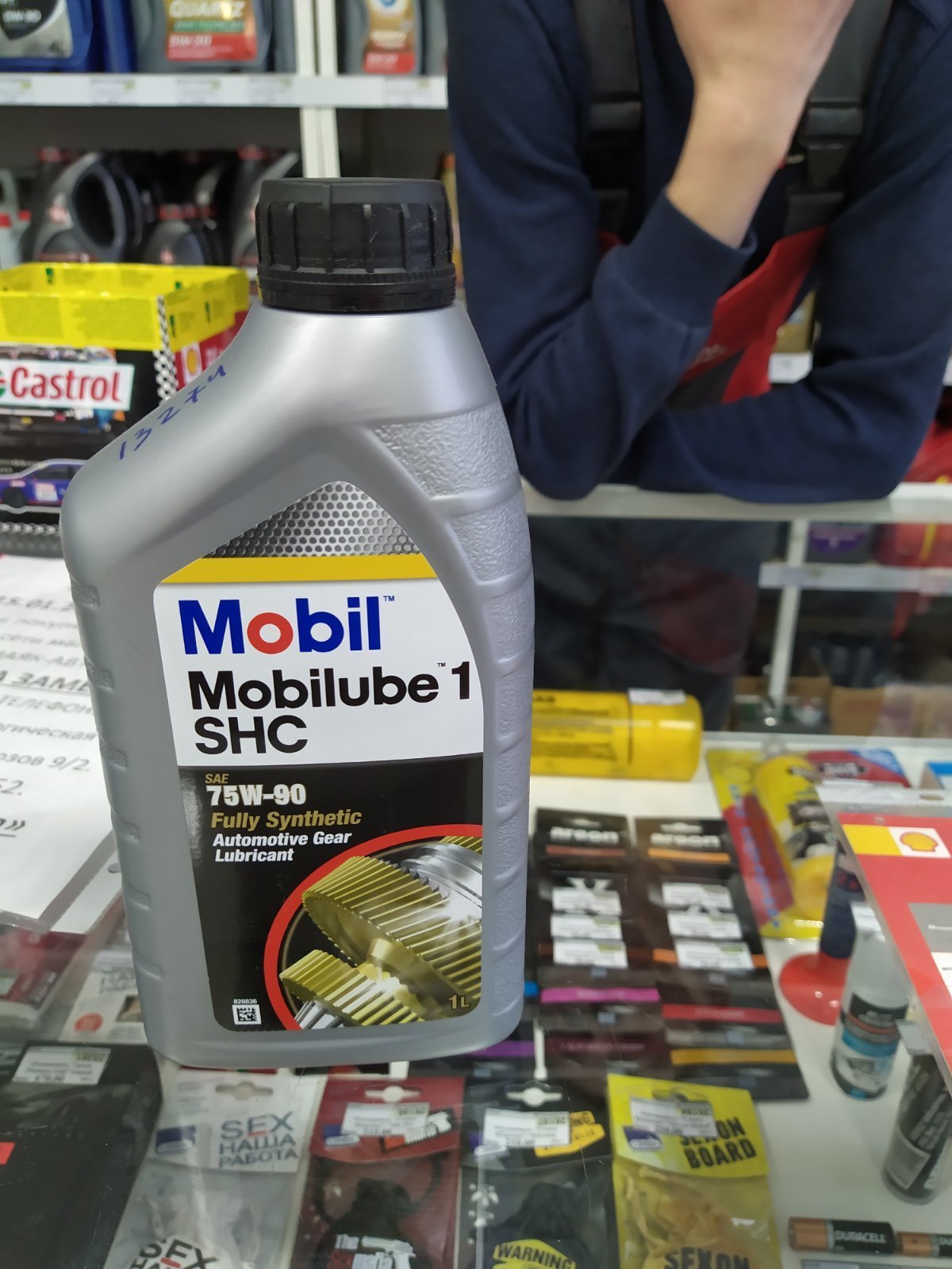

Благодарю! У меня к Вам просьба,просвятите пожалуйста конкретно по этому маслу,я что то запутался. Вот его я забил вчера! Там и 4 и LD-5 написано.
Машина побежала резвее,на этом масле. Было залито тойотовское,в мороз как будто за хвост машину держали на нем .

  12.02.2020 в 05:43, Север1 сказал:
Раскрыть
Это современное трансмиссионное масло, включенное в квалификационный список стандарта SAE J2360 (номер в списке PRI GL 0850). Это означает, что оно не только банально соответствует, а успешно прошло все многочисленные испытания по стандарту SAE J2360. Это масло превосходит требования, предъявляемые к трансмиссионным маслам класса API GL-5.

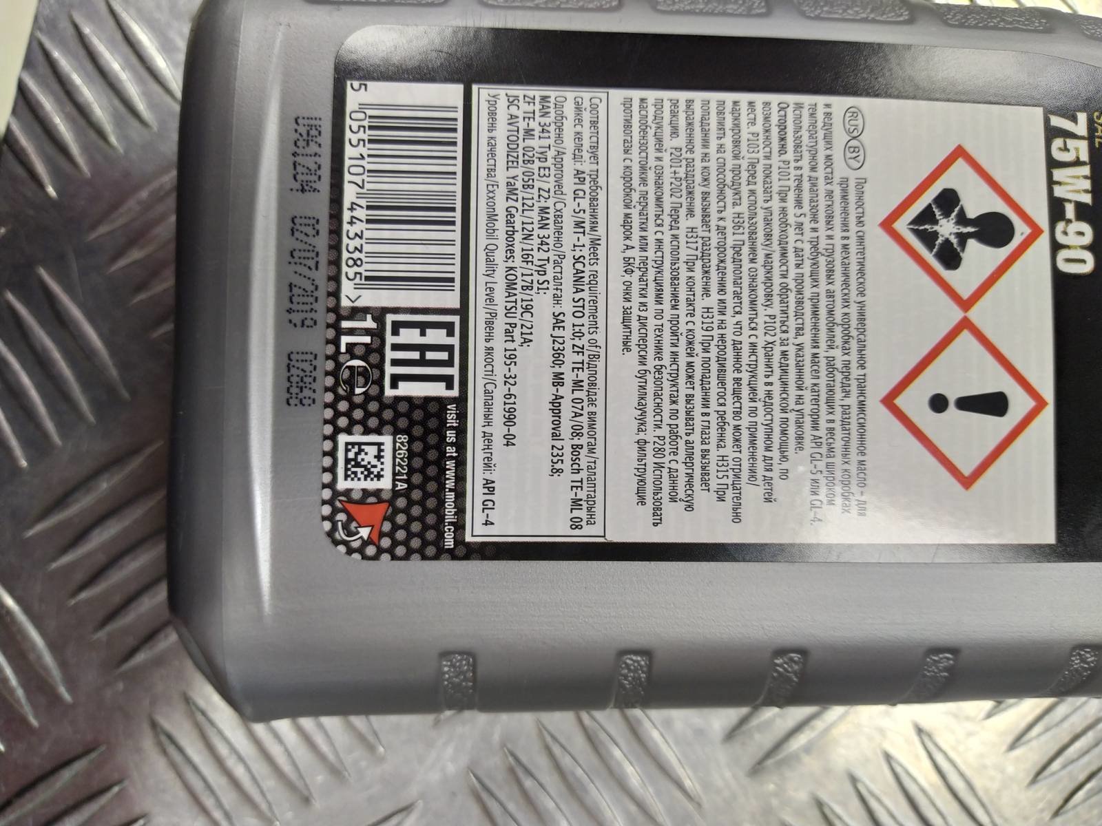

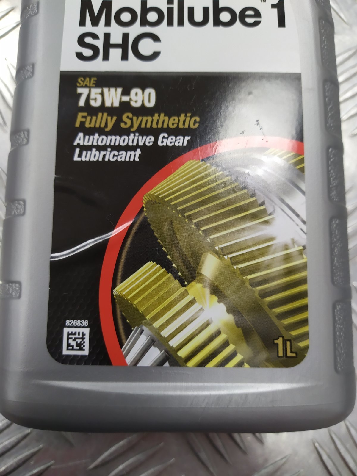

Север1 в какой стране изготовлено приобретённое Вами масло ?
Есть ли защита от подделки ? Может подскажете артикул для заказа в интернет ?
  12.02.2020 в 12:41, Игорь из Минска сказал:
Раскрыть
Бельгия,канистры выкинул, на выходных сьежу в магазин сделаю фото.
Раскрыть
Приветствую! Вот фото ,посмотрите,может найдёте ,что интересное для себя.
