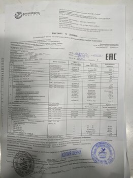

Exel да, паспорт старый. Девушкам об этом сообщил, они извинились и стали искать. Но я не стал дожидаться, время поджимало.

Были бы паспорта был бы другой разговор. А я бы с любопытством глянул чего варят в Уфе.
Раскрыть
Если ещё актуально то вот
Добрый день.
Прошу разбирающихся высказать мнение на следующий счёт.
Имею авто x-trail 2022 года с пробегом 7800 км. Покупал год назад и вчера было то1. На то сказали, что смесь обеднена и показатели по нижнему значению идут. Типа из-за топлива. Заправляюсь только на башнефти бензином атум95 (с присадкой basf который). Живу в уфе и бензин уфимский.
В чём может быть проблема и чем заправляться? Может на обычный 95ый перейти?
По паспорту на авто вообще написано что заливать можно "регуляр" 91ый.

Диагност сказал, что беднить может только от засора форсунок и мол плохо дело. Ещё немного и форсунки промывать, а если пропустить момент, то и под замену форсунки. Причём это негарантийный случай. Сказал переходить на лукойл. То у официалов было которые такие ниссаны только и обслуживают. Башнефть всегда и всеми считалась хорошеей по качеству бенза, потому и обратился сюда.
Паспорт скину.

Сравнить в данном случае возможно только на большой дистанции. Например отъездить 2000 км на лукойле, после чего ехать повторно к ним, на диагностику.
По динамике и расходу меня всё устраивает, поэтому в моменте ничего не почувствую. Я башнефтью обе машины заправляю, и до них ещё 20 лет все другие заправлял. Просто тут новое авто с нулевым пробегом и мне такое выкатывают.
Причём обман исключён, т.к. 12 лет езжу к этому диллеру и мастер мой лично неформальный приятель. Т.е. он либо заблуждается и других в свою религию тянет, либо прав.
