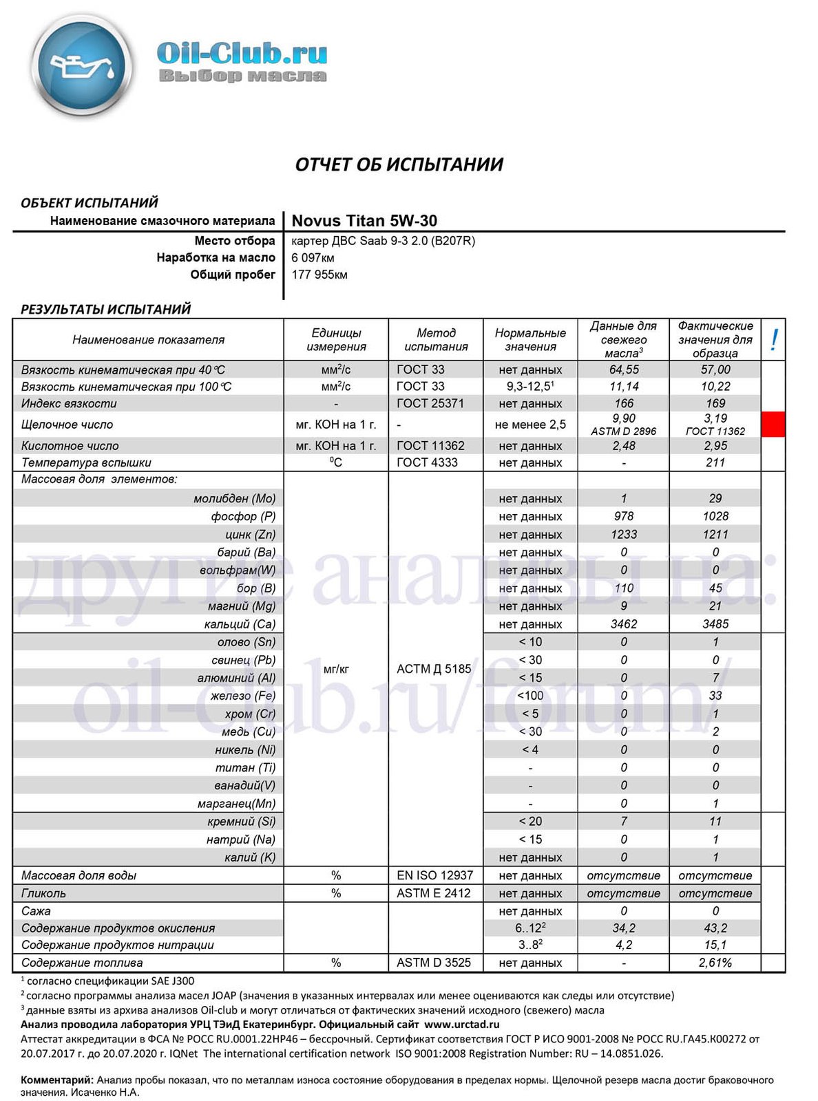

Novus Titan 5W-30 отработка на Saab 9-3 после 6097км
  20.02.2020 в 14:29, torcon сказал:
зима -39С
Раскрыть
В такие зимы нужно использовать SAE 0W-30 или лучше уезжать в тёплые края, во избежание.
оно и есть почти 0W-30. У него CCS смотри какой при -35С
Прирост окисления очень сильный. И прирост нитрации аж +11. Похоже много моточасов у него здесь (автор не указал).
Странно , почему при такой нитрации и падении щелочного, zddp как у свежего , а местами и превышает :pardon:
железо 33 много. его надо-было на 4500км. сливать, по живее было.
Изменено пользователем Новосиб
  20.02.2020 в 14:47, DRON 33 сказал:
Раскрыть
Так Zddp фосфор цинк в отработке сильно и не меняется. Но он тут смешал еще с каким то предыдущим маслом (не все вытеснил). Появление молибдена ниоткуда об этом красноречиво говорит :)
  20.02.2020 в 14:56, torcon сказал:
Раскрыть
Смешал или несливайка ?
Раскрыть
Ну если это последнее, то закономерно.
Tesla Force 5w-30
Раскрыть
  20.02.2020 в 14:36, torcon сказал:
Раскрыть
ну я бы не был так категоричен, да, достаточно, но что было в начале...:pardon:
  20.02.2020 в 14:51, Новосиб сказал:
Раскрыть
Разве были анализы до Новуса?1
  20.02.2020 в 15:07, Евген 48 сказал:
Раскрыть
Да , но не о таком zddp, от несливайки он бы стал ниже , но не выше :unknw:
https://www.oil-club.ru/forum/topic/38943-tesla-force-5w-30-отработка-на-saab-9-3-после-4825км/
прошлая отработка с этого мотора, видимо отсюда и молибден.
и там и тут износ примерно одинаковый (с учётом километража и доливки на прошлом масле)
Содержание железо выглядит повышенным, но с с учётом цепного привода ГРМ - может и нормально это
двигло масло не щадит и убивает его быстро, даже несмотря на такой внушительный объём картера.
  20.02.2020 в 15:10, DRON 33 сказал:
Раскрыть
Ты не допускаешь погрешностей той же лабы, ты хочешь видеть идеал:D
Доливки масла: нет
Раскрыть
Вот здесь более интереснее, не было/не ушло?!, т.к. в предыдущей заливки улетел 1литр.
