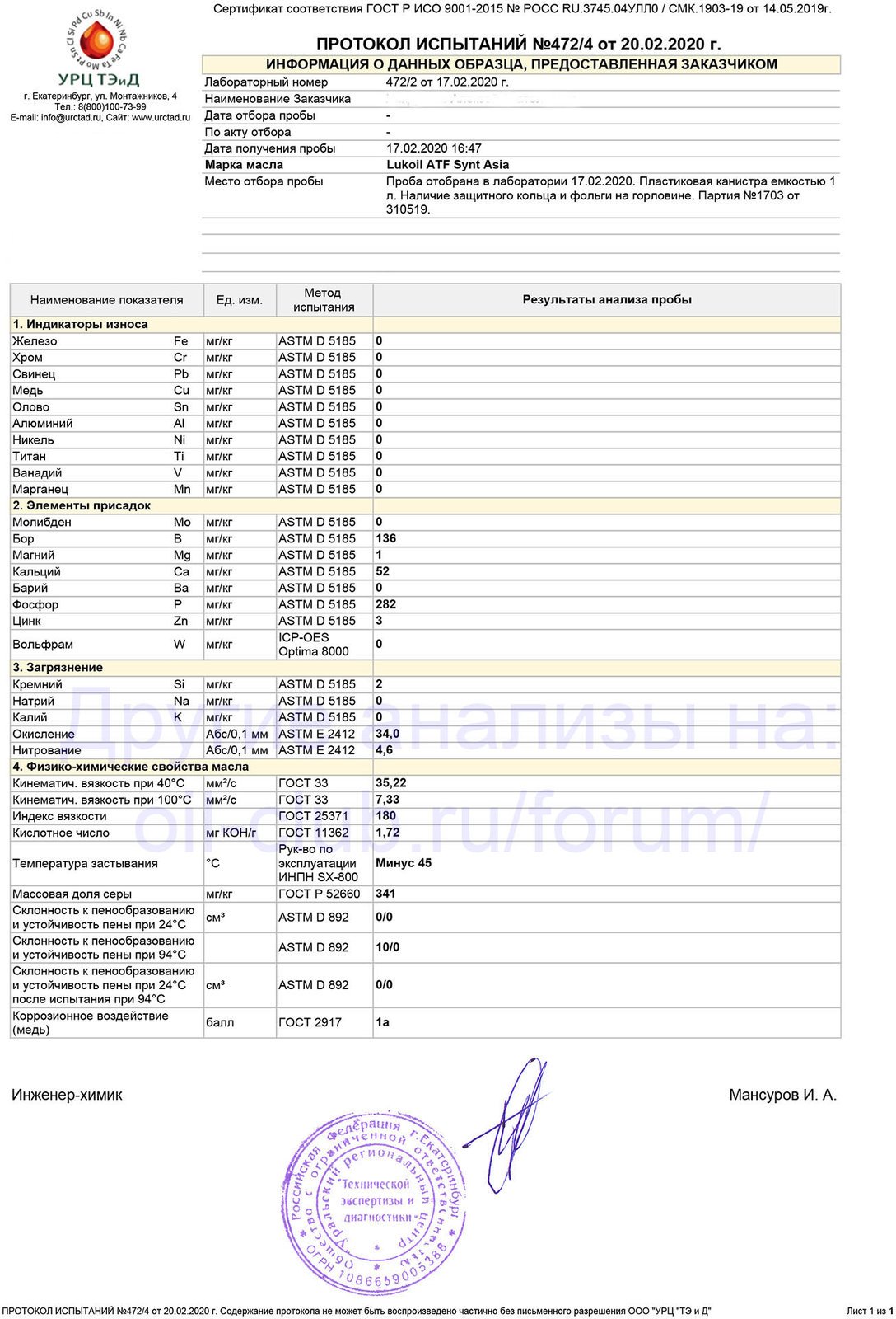

стук ну обычно так и есть, товарищ @Penske просто сделал наблюдение по массе анализов. :)
29.07.2024 в 11:36, torcon сказал:

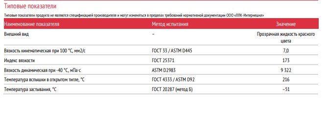

Ну как минимум такое прибавление не соответствует факту зимнего старта на этом масле
стук Смотря какой зимой:) У меня например уже более 20 зим плещутся атфки с 17 000 - 18 000 мПа∙с, никакой разницы не ощущаю в сравнении с летним стартом . Но зимы не ниже -20:)
Описание 6005186
Из описания:

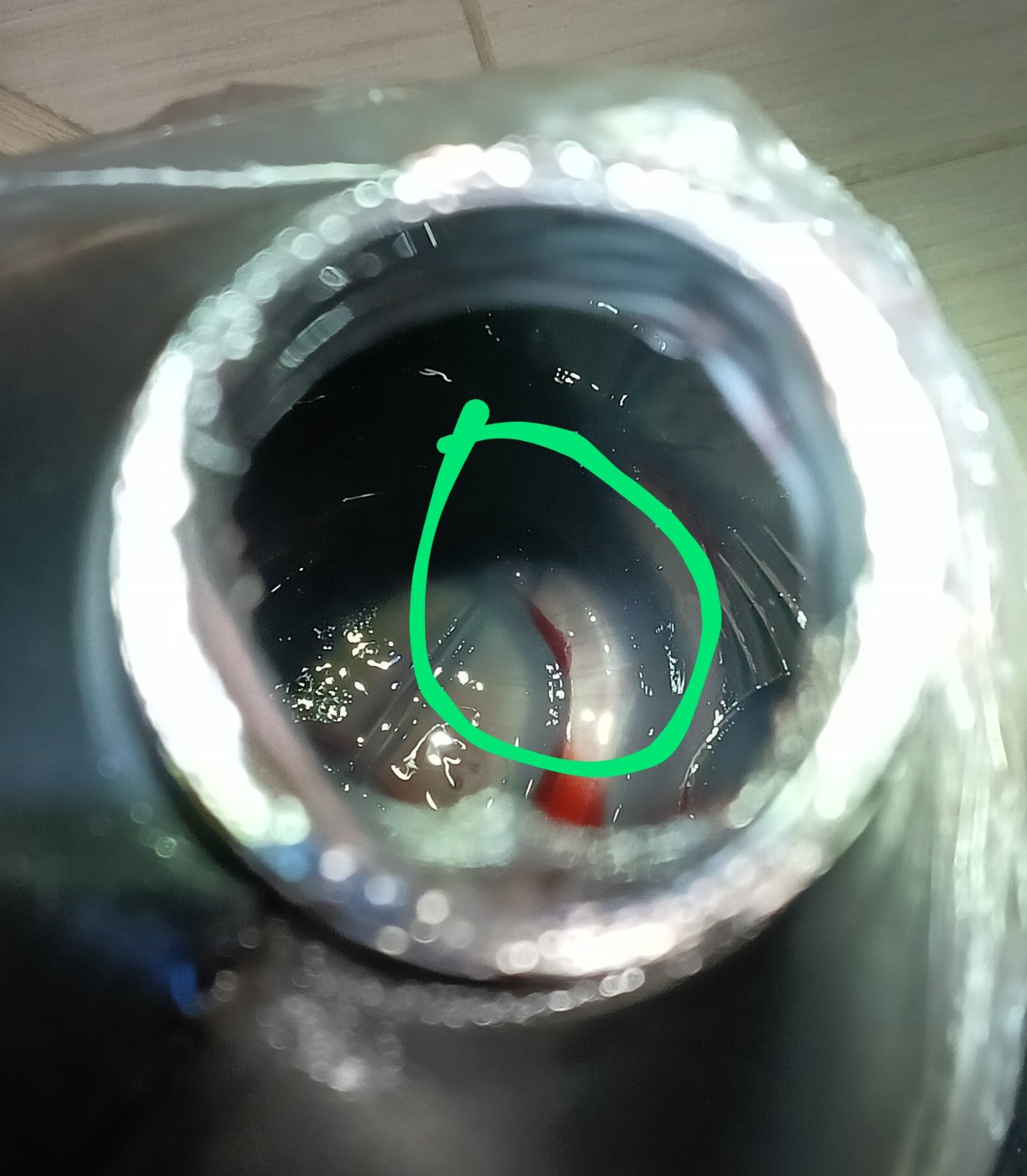

Обнаружил на дне канистры некие сгустки. Большая часть содержимого уже залита. Не опасно ли это для коробки?
