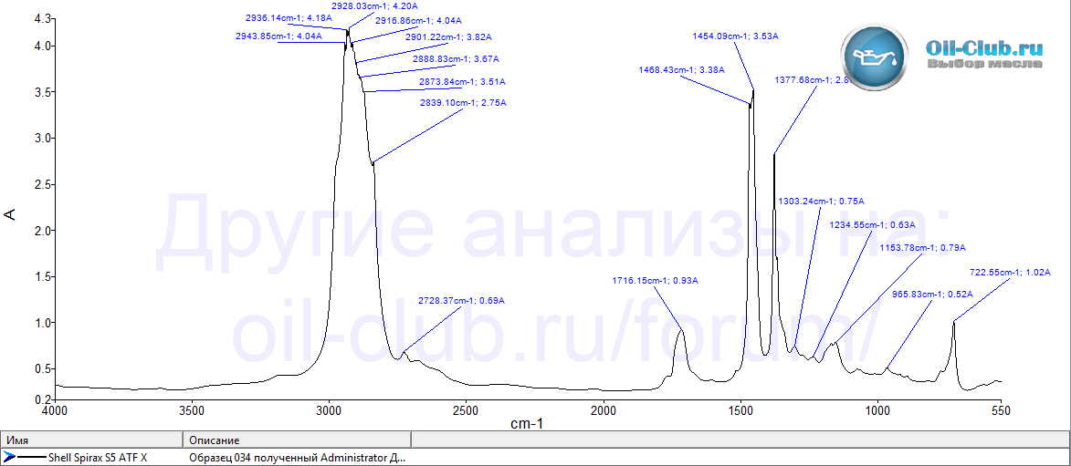

Shell Spirax S5 ATF X свежее за анализ спасибо камраду nikulum.
Масло в лабораторию посылал nikulum.
Shell Spirax S5 ATF X (VOA BASE).pdfПолучение информации...
Shell Spirax S5 ATF X (VOA BASE) копия.jpgShell Spirax S5 ATF X URC.jpgShell Spirax S5 ATF X photo1.JPGShell Spirax S5 ATF X photo2.JPGShell Spirax S5 ATF X photo3.JPG
Масло заявлено как: Allison C-4; Aisin JWS 3309 (все области применения); JASO 1-A, 2A-02; Ford Mercon® V, Mercon®; General Motors Dexron®, Dexron® II, Dexron® III; Toyota T III, T IV.
1) Вязкость при 100С = 7.29 сСт - как и у аналогичных жидкостей уровня T-IV
2) Индекс вязкости = 175 - хороший показатель для масел на базе VHVI, говорит о надежной работе масла в широком температурном диапазоне
3) Кислотное число = 1.82 - хоть и кажется высоким для ATF, но значительного роста TAN в АКПП не ожидается, поэтому криминала нет, да и у аналогов так же
4) Температура застывания = -40С - не выдающийся результат, так что в Сибири лить не стоит
5) Коррозия на медной пластине при 100С = оценка 1a - отличный результат, свидетельствующий о том, что медно-содержащие сплавы и медные детали будут в сохранности
6) Содержание серы = 0.119 - низкое, что говорит о чистых базовых маслах 3 группы
7) Противоизносные присадке на основе Фосфора и Бора / моюще-нейтрализующие присадки на основе соединений Кальция
8) Содержание продуктов окисления = 35 - свидетельствует о наличии в данном продукте эстеров, которые выполняют защитную и антиокислительную функции.
Вывод: перед нами обычная жидкость ATF уровня T-IV. Все параметры в норме - лить можно смело. Единственный момент: в регионах, где зимой стабильно ниже -35С, желательно поискать что-то более морозостойкое.
