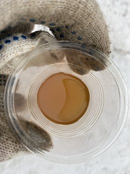

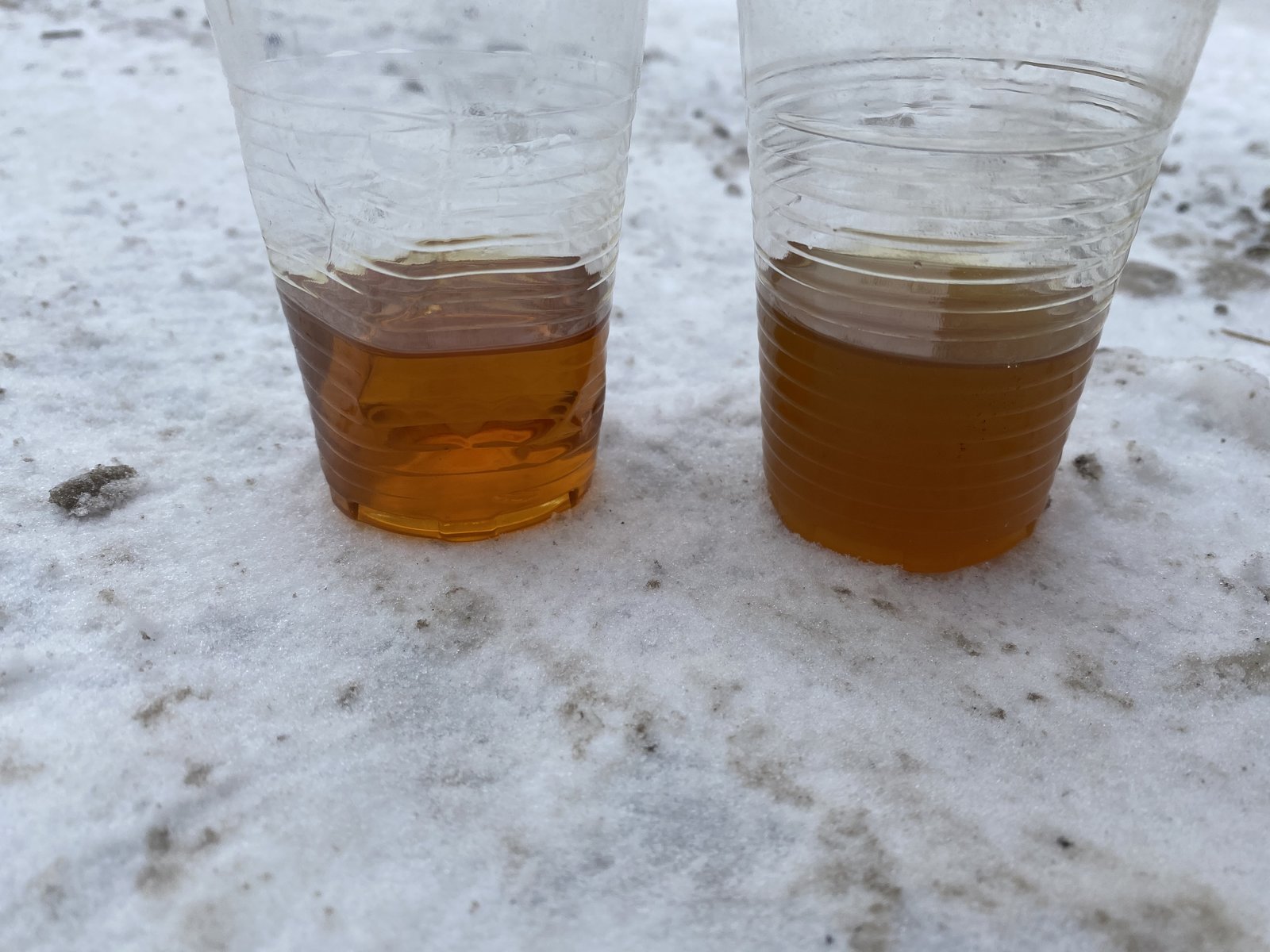

При заливке обратил внимание на мутность масла, сравнил с ранее заказанным маслом из канистры, в которой было 3 литра и вот что увидел:
Слева новое масло, справа - из старых запасов.
Всегда при заливке сравнивал цвет, канистру заказывая через Автодок (Центральный склад Тойота) и Эмекс (СPDA), вопросов не возникало – цвет как в стакане справа.

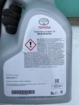

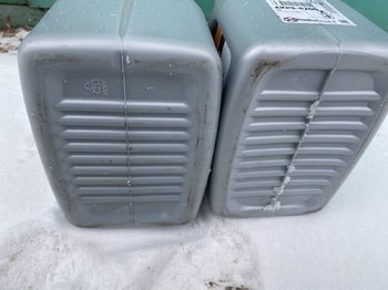

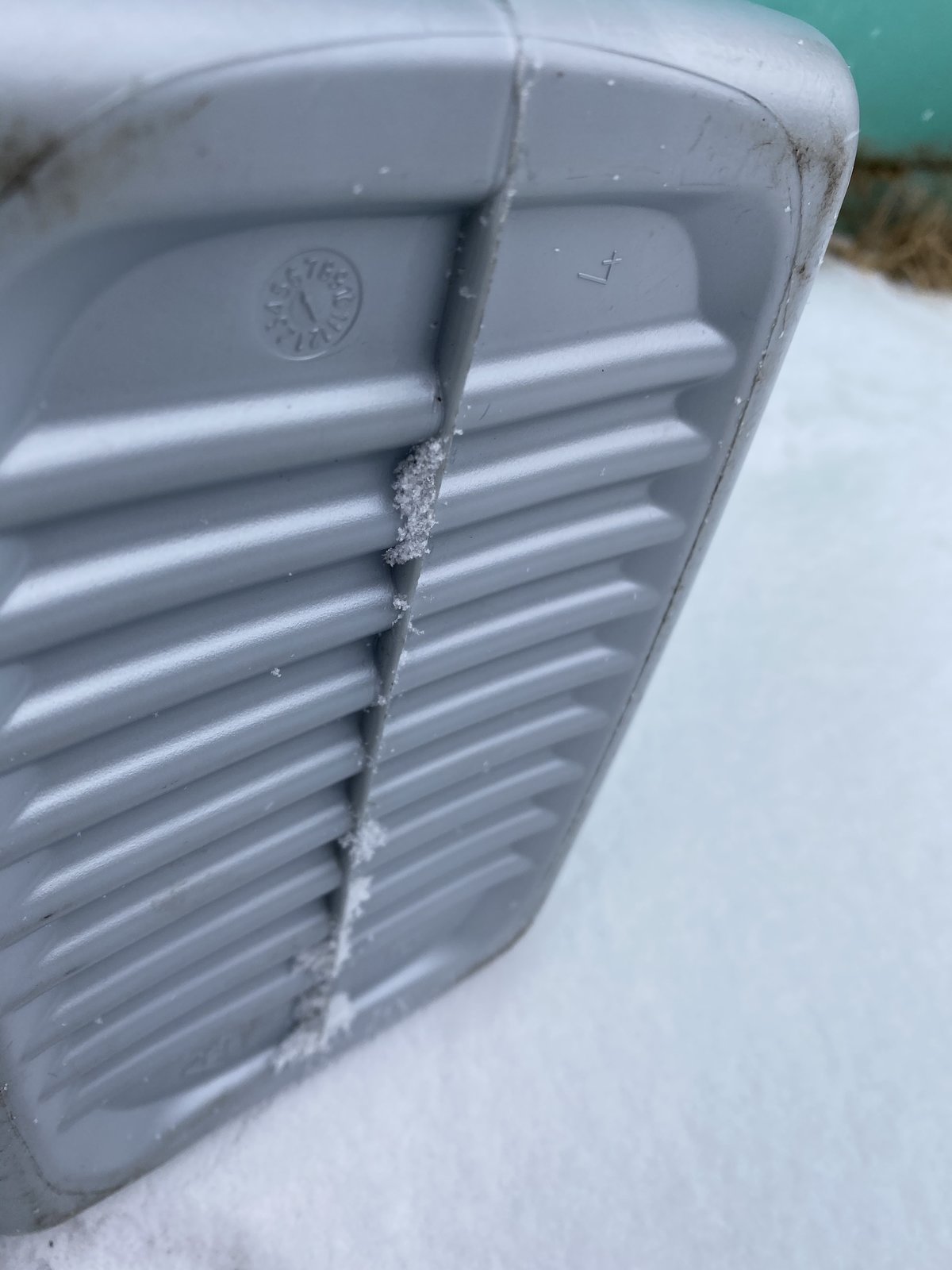

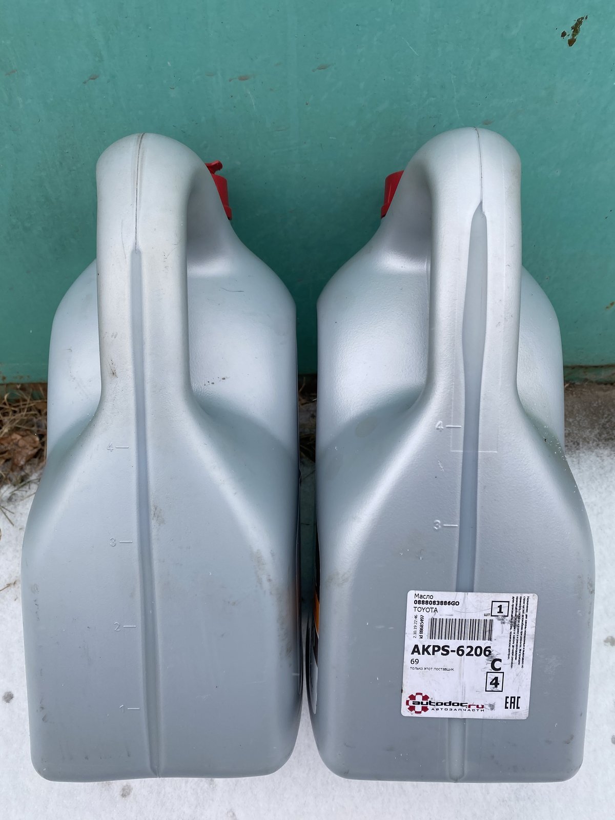

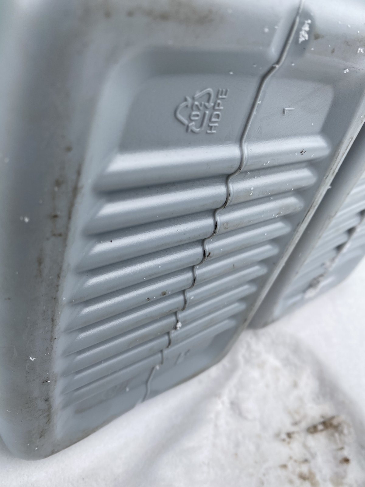

Теперь фото канистр, слева - канистра с мутным маслом, справа - с прозрачным
Ниже левая канистра ближе
Ниже - правая канистра из старых запасов
По подозрительной левой канистре затребовали паспорт качества, вот что пришло, номер партии сходится с номером на канистре:

JasonBorn плохие фотки канистр, не заливайте фотки на внешние ресурсы.
Евген 48  там же видно, на верхнем 2 фото, две канистры, и на грязной)

мне интересно посмотреть именно канистры, а цвет может быть связан с изменением рецептуры, и даже в новой канистре от июля могла быть старая рецептура.

Мутным оно ни когда не было. Масло в струе при заливке и потом на щупе прозрачное как вода. Как выглядит в прозрачной таре не смотрел, но в любом случае должно быть прозрачное очень светлое. Это касательно предыдущей версии масла. С AFE дела не имел.

Поэтому и спросил нормальные фотки канистры, есть ощущение смены производства.
  22.02.2020 в 18:34, Евген 48 сказал:
Раскрыть
добавлю еще фото. Могу сделать дополнительные фото. Что пофотать?
Красные пробки на канистрах абсолютно идентичны, наклейки по текстуре и качеству печати тоже. Но на канистре с «мутным» маслом качество приклейки на канистру хуже. Кстати, канистра с подозрительным маслом на ровной поверхности стоит хуже, «криво», видимо, изза другого дна канистры.

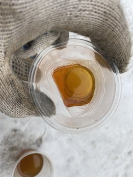

мутное
.B466F0B1-4765-43D2-89DB-D80D788DEC41.thumb.jpeg.ab174b1305a9e1e4985e22a2d4281dde.jpeg
Прозрачное
мутное
прозрачное
Вот и до 0-20 лягушатники добрались, ранее 0-20 разливалось в Швеции, такое ощущение, что "старая" канистра ещё шведская, а вот новая уже "дурная", французская.

Это же гравеншоновская канистра? Точь в точь...
  22.02.2020 в 21:09, СИНТЭКС сказал:
Раскрыть
Кривуля, ёпта:crazy:
Евген 48 0w20 при комнатной температуре плещется как гидравлика.Визуально можно же сравнить,не?
Канистра с наклейками AUTODOC выглядит оригинальной.Но по этим фото сложно судить...
