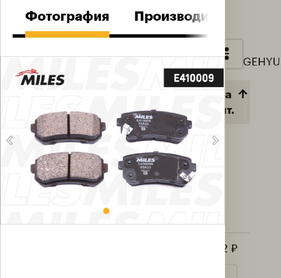

Я себе сейчас поставил на зад Miles, только 4-ой серии (это не керамика, как 5-ая серия), цена в районе 1тыс.руб. Проехал пока что около 500км, никаких замечаний к ним нет, не пылят и не скрипят, тормоза хуже не стали, а 5-ая серия считается ещё лучше, она и дороже, думаю, можно смело ставить

Поэтому если черная пыль не волнует, то можно спокойно Е4 брать. А скрип может и не быть если нормально суппорта обслужены, почищены, смазаны
Раскрыть
Пока что ни скрипа, ни чёрной пыли нет

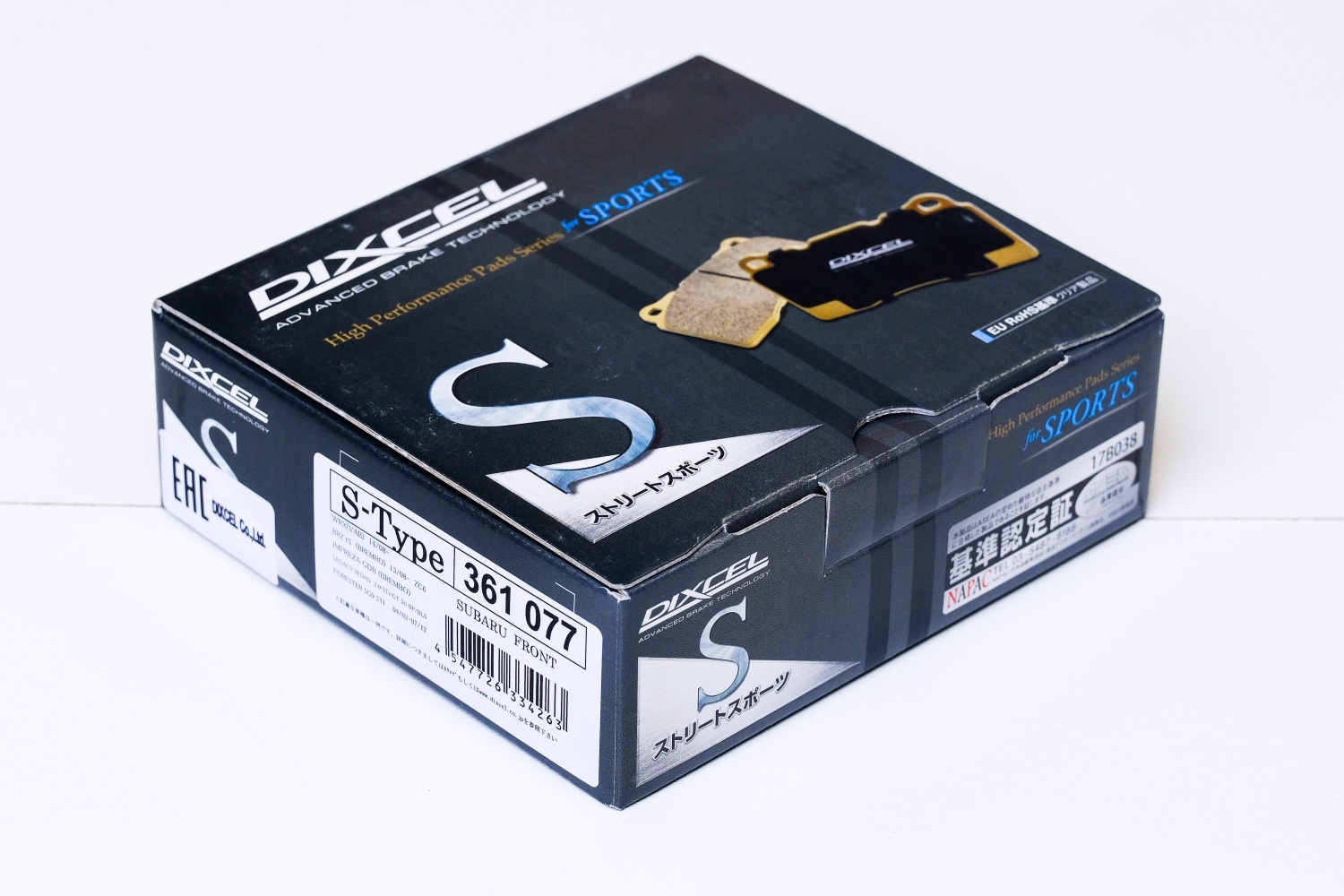

Совсем недавно  у  Dixcel появился состав S type .
Описание с официального сайта.
Спортивные тормозные колодки среднего уровня с высокой эффективностью торможения и контроля тормозов, эффективны при высоких нагрузках как в городе так и на гоночном треке.
Идеальное сочетание начального прикуса и наполненной педали.
Тормозные колодки среднего класса Sport - Street.
Тормозные колодки S-типа - идеальный выбор для ориентированных на скорость водителей, которым нужны универсальные колодки, которые также можно использовать время от времени на треках. Характеристики трения и температурный диапазон, предназначенный для использования на трассах Street и Light. Линейная и хорошо контролируемая реакция на нажатие педали тормоза! Широкий температурный диапазон и умеренный износ тормозных роторов!
Все  это дают новые тормозные колодки Dixcel S.
Рабочий  температурный диапазон    0~700℃
Рабочий коэффициент μ
  • Максимальный  μ 0.54
  • Средний  μ 0.38
  • Минимальный μ 0.36
От себя могу добавить что это колодки среднего уровня соответствуют по характеристикам Endless  Type R / Endless MX72.
Пока состав делается только исключительно под Японские модели автомобилей. Количество артикулов  расширяется.
Лично  еще не тестировал но модуляция должна быть однозначно лучше чем у состава Extra Speed при этом тормозные диски с этими колодками будут жить дольше чем с составами   "X" или "Z".
