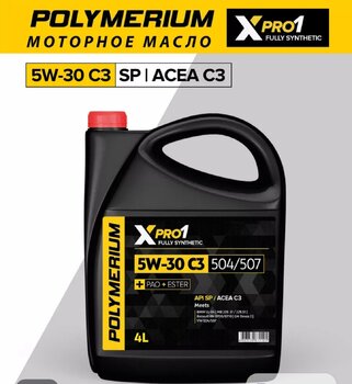

Здравствуйте.
Кто пользовал это масло. Если есть реальные пользователи, поделитесь как оно. Хочу купить. Допуски подходят. Золы мало.
Изменено пользователем Shturmandim

JEEPер
Катает сейчас, спрашивай у него

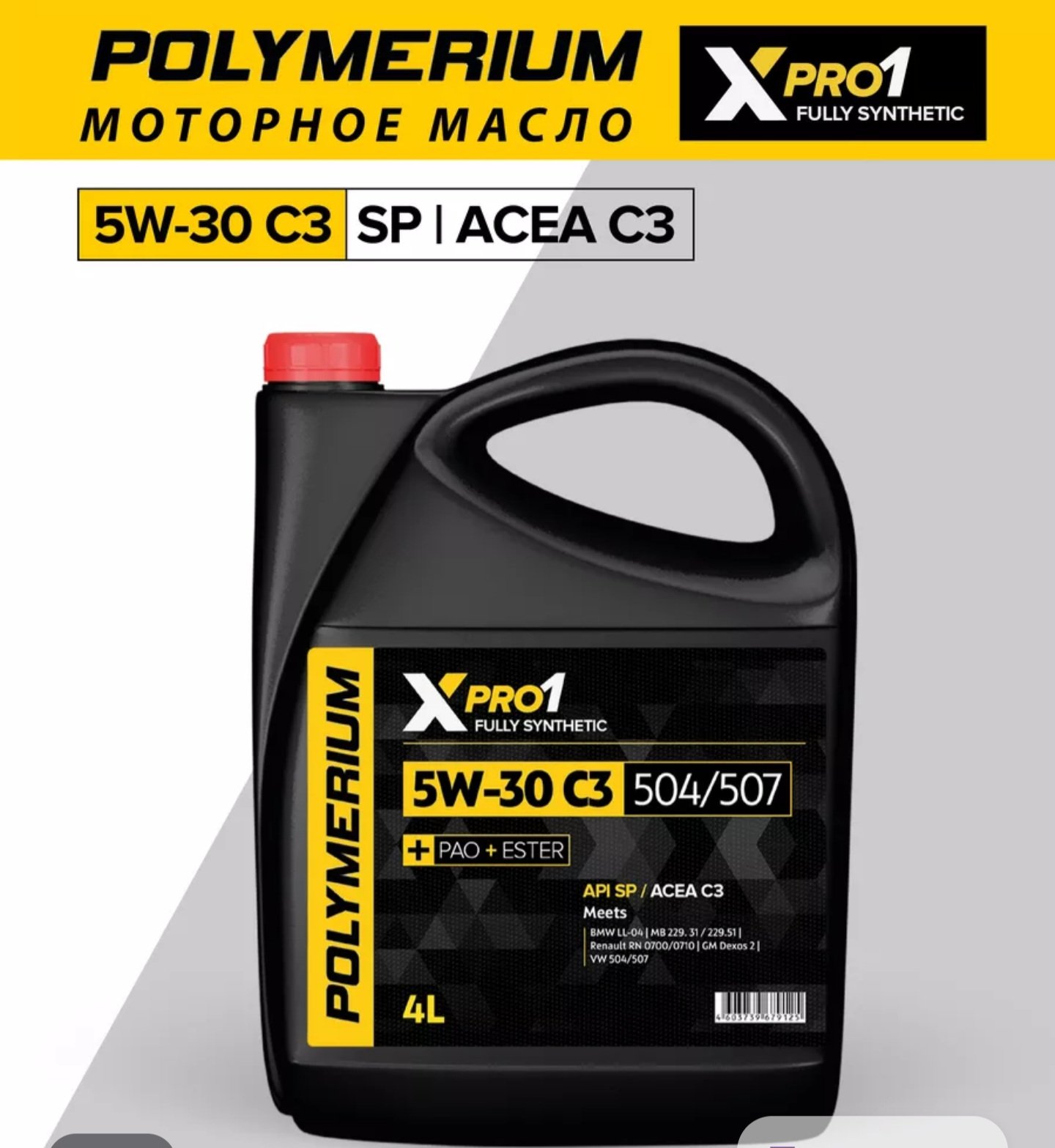

 Просветите "Темного" ,есть два одинаковых масла 5W30. Только одно С3,а другое А3/В4. image.thumb.png.e386fdc92412ed36cc991099398425a1.pngДля  двигателя 2.0 какое более предпочтительнее?Правильно ли я понимаю, что С3 это более продвинутое масло,по сравнению с А3/В4?
14 часов назад, Zakuper сказал:
можете почитать в чём разница на оф.сайте об этом : https://polymerium.ru/motornye-masla/
АСЕА С3   предназначено для работы в современных двигателях оснащенных сложными системами нейтрализации выхлопных газов.
-  считаю эти масла больше подходят для Европейских авто..

На сайте информация обобщенная,поверхностная,поверьте я ее чита) И тоже от многих слышал бери С3. Но собственно если С3 лучше,экологичнее и современней,то почему в наших "азбуках" указывают А3/В4?

потому что это не правильные азбуки ) имхо . я на первой страницы темы об этом уже писал..
Здравствуйте.
У нас двигатель прямого впрыска. Для него только С3. Зольность.
29.01.2024 в 20:27, Zakuper сказал:
Оба масло, как вы думаете продвинутые. Только для разных двигателей.
На наших авто, двигатель с прямым впрыском. Меньшая зольность, для этих двигателей благо.
Масла A3/B4 боле зольны.
Короче С3 и замена каждые 7 500 км., или если в пропках, то по моточасам, 200-250 м/ч.
