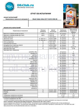

У меня вот такая досанкционочка есть! Но вот вопрос на лето подойдет ли она? у нас летом до 35 жары бывает!
402449647_ShellHelixUltraECTC2-C30W-30(VOABASE).jpg.9b368b1b5467115fbc2143a16314bba4.thumb.jpg.a98f3f754818e04b94367d89cf87ae51.jpg
