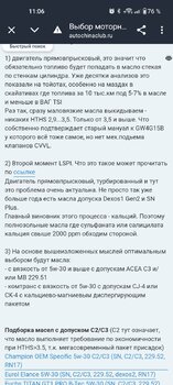

Прикрепляю оф. выписку из инструкци к данному авто.

а вы знаете ? давайте тогда скрин мануала Китайский..) а то тут все голову ломают над РФ. или лишь бы что написать ?
Как раз сегодня человек китайские мануалы постил на драйве
https://www.drive2.ru/l/670519025331086817/
Я вот чего то задумался С2 или же нафиг оно на SN, а sn это не тот же А3??? Но по вязкости больше к 5/30 душа лежит... Про существование 5/40 я забыл наверно уже лет 10 назад

20 минут назад, pitbull сказал:
 С2 или же нафиг
нет..вы чего путаете ..лейте С3 проще/доступнее купить

19 минут назад, масленкин сказал:
В мурзилке написано С2, значит С3 нельзя, если потом не дай бог чего, носом ткнут в эти буковки
8 минут назад, pitbull сказал:
можно , если авто не на гарантии у ОД.. ? в какой Мурзике это написано ? можете скан сделать для Всех )
- пусть тогда ОД  льёт что у него есть в наличии пока Гарантия,чтобы не было вопросов..))
8 часов назад, pitbull сказал:
Есть масла С2/С3. ))
Но внутри будет С3.
1 час назад, знаток сказал:
внутри будет С3.
внутри должна быть жижа с HTHS=3.5
иначе она не пройдет тест на экономию топлива CEC-L-54-96 для АСЕА С2 ≥ 2.5%
