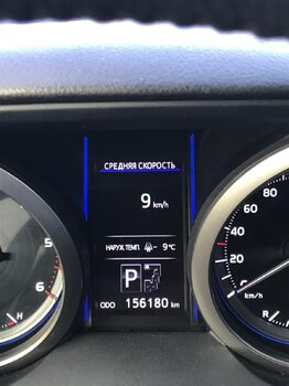

Вот у сына в Сургуте машина на прогреве от сигнализации и пробеги только по городу, вот такая средняя скорость по БК, поэтому и замена масла через 1.8…2 т.км.пробега

1 час назад, Проходящий мимо сказал:
Вот у сына в Сургуте машина на прогреве от сигнализации и пробеги только по городу, вот такая средняя скорость по БК, поэтому и замена масла через 1.8…200 т.км.пробега
Я буду по моточасам менять 200-250 и хватит)
