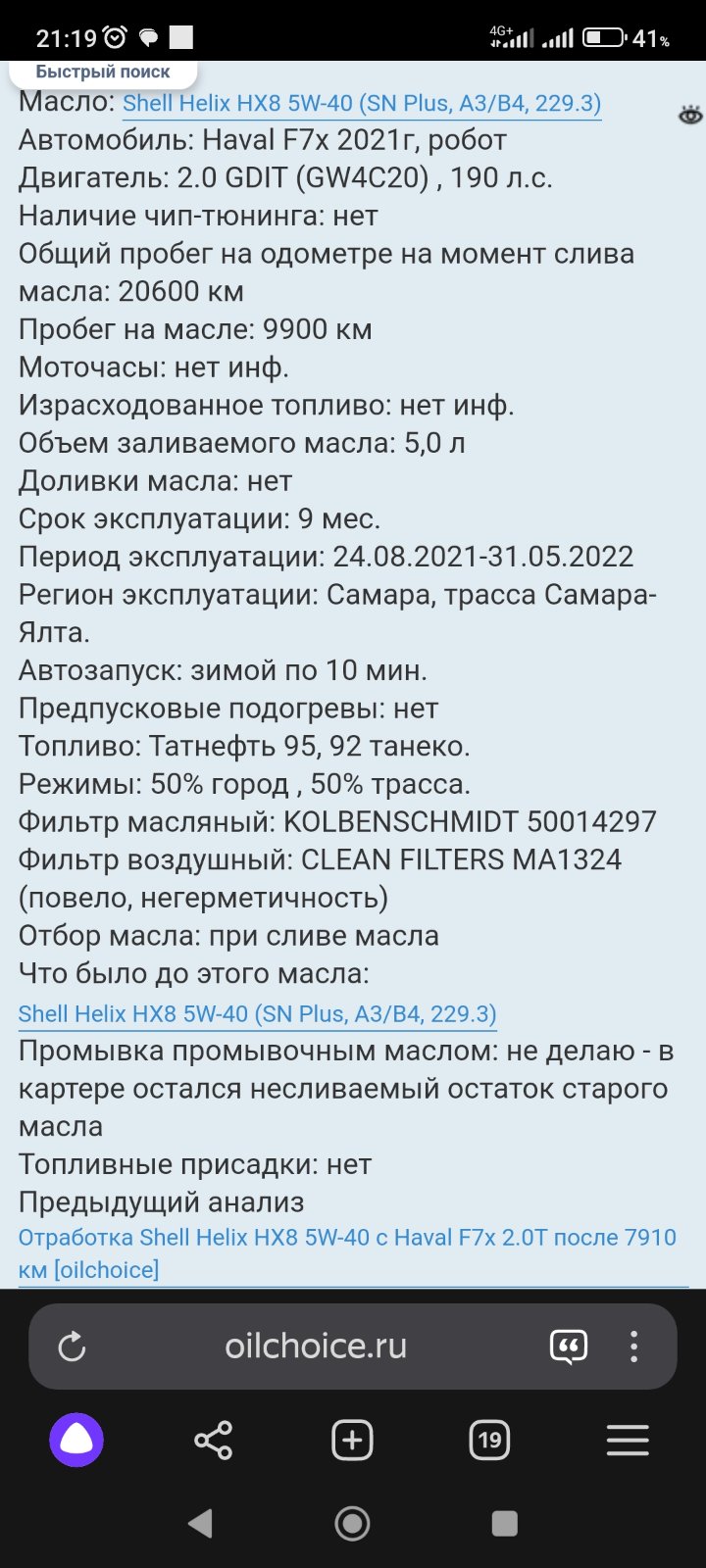

С группы в телеге попробую сейчас вытащить анализ если получиться
http://www.[censored by bot]/download/file.php?id=18768Screenshot_2024-07-17-21-19-41-517_com.yandex.browser.thumb.jpg.7fc5049591426d7eb1df149d7ec4cad8.jpgScreenshot_2024-07-17-21-20-35-951_com.yandex.browser.thumb.jpg.5a3984eca66ad9406a38f8ae325ea3fe.jpg
