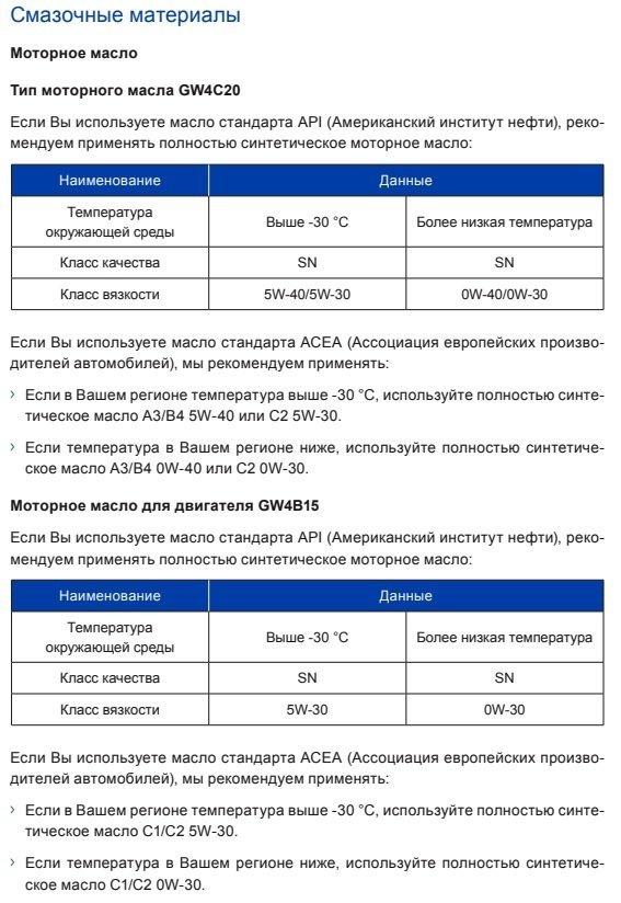

Подскажите выбор оптимального масла:
Владею авто Haval F7 2019г
Двигатель бензиновый 2.0 турбо 190лс 340нм GW4C20
Заправочный объем масла, судя по первым данным первых прохождений то у аналогичных авто, составляет от 5.1 до 5.7л
Авто эксплуатируется в г. Москва круглогодично в режиме город 80% в режиме трасса 20%
По мануалу интервал замены масла каждые 10т но планирую менять каждые 5т км между прохождением ТО.
По всем документам двигатель относится к Евро-5
Прикрепляю оф. выписку из инструкци к данному авто.
Изменено пользователем informator2

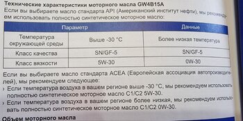

SVali В новом мануале вообще нет упоминания о масле с классом ACEA A3/B4.

  29.07.2023 в 13:00, Shturmandim сказал:
Раскрыть
Слушайте да, сейчас скачал с сайта и действительно, опять переобулись, там явно кого то с Хенде/Киа переманили.:D
