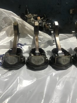

 Фото поршней, 4-3-2, 1-был в идеальном состоянии947678D9-A914-4EDB-84E1-15E0EC4FCE37.thumb.jpeg.d3bbc6d4e216272d8e89e0f47da899b6.jpeg

  27.02.2020 в 16:47, ILSAC сказал:
А Кольца залегли?
Раскрыть
На этом моторе нет, масложора не было. Поршни сверху были чистые.
был  стук на холодную, в морозы был сильный, с прогревом уходил.
на сиде, Двиг g4fg наоборот, был масложор, стуков практически не было, если только сильно прислушиваться, но форсунки так там молотят, что заглушают, на нем кольца залегли, пострадал только первый цилиндр, остальные потёрло немного конечно, но не критично.
