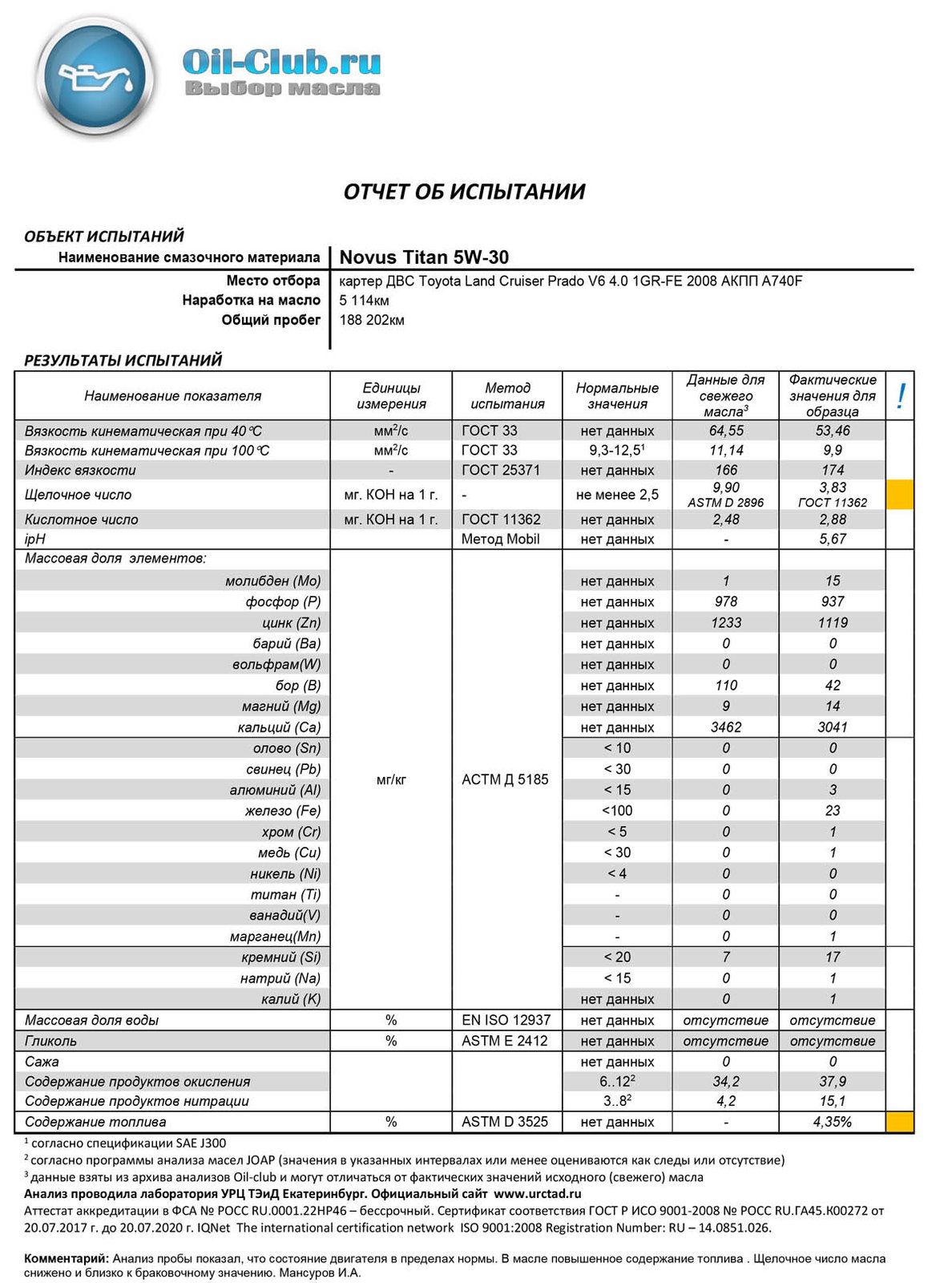

Novus Titan 5W-30 отработка на Toyota Land Cruiser Prado после 5114км
1) Сколько уж времени прошло с момента слива масла с "много молибдена"
166 038- 171 684 - Kia Mega Turbo Syn 0W-30 API SN
а молибден продолжает намываться с деталей...
2) Как вы думаете почему 300мч в двигателе убийце, и масло на эстерах еще живое?
Выдвигайте версии, потом выскажу свою версию... :)
3) До этого момента я думал прадик не льет топливо, оказывается можно умудриться...

Потому что миф про быстрое схлопывание щелочного на ПАО-эстеровых маслах - не более чем миф.
Серия анализов масел Toyota Land Сruiser Prado torcon-1 копия.jpgСерия анализов масел Toyota Land Сruiser Prado torcon-2 копия.jpg
20 минут назад, H5N1 сказал:
не согласен, примеров весь форум...
27 минут назад, torcon сказал:
Потому что эстеров до 5%, ПАО больше 70%, т.е. масло "с запасом".

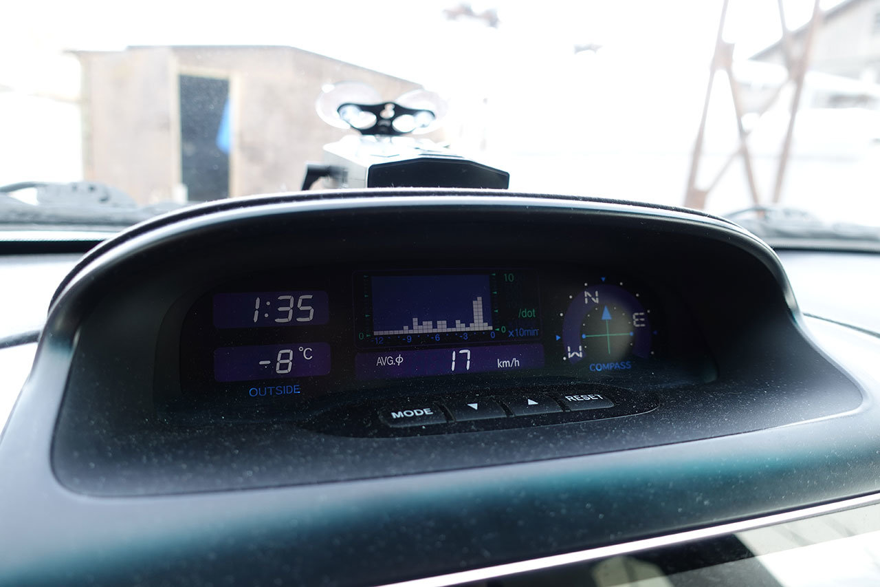

мда уж, вот они городские реалии, 17 км в час средняк. 7500км уже не поездишь в таком режиме, это уже будет 450 мч, так что уже даже мануаловские 7500, которые мелким шрифтом в тяжёлых условиях - ни о чём.
Получается, что сейчас из всех автоделов только Тойота даёт адекватные рекомендации по интервалу замены 10/5 ткм,
остальные декларируют неадекватные сервисные интервалы, ни к чему хорошему не ведущие.
@torcon опиши свой типичный автодень, сколько раз заводишься, до какой температуры греешься, прежде чем ехать, какой режим езды примерно, какие обороты? Топлива налил от души.
Городской расход, кстати, 15,64 литра, что неплохо довольно таки для такой машины

1 час назад, torcon сказал:
это плохо или хорошо ?
3 минуты назад, ARMS (Николай) сказал:
ни плохо и не хорошо - просто органические соединения молибдена типа сливаются вместе с маслом по идее, но почему-то вот он до сих пор "сливается"
Изменено пользователем prv21
Хорошо масло отработало и поработало. Износа большого нет, точнее он на уровне других масел
1 минуту назад, prv21 сказал:
Потому что его в то масло наверно лопатой грузили
получается он до сих пор работает хотя в масле его нет , планирую заливать Молибден Mo132 и чередовать с Эстер L132 , так сказать убить двух зайцев , эстеров добавить и молибдена  в масло.
1 час назад, ARMS (Николай) сказал:
скорее хорошо, что он там был всё это время. Значит он работает.

Потому что средняя 17 км/ч?
Изменено пользователем Glory
мой автодень, без прогрева завелся и поехал, 10км туда и обратно работа супруги. Три раза в неделю к теще 20км туда и обратно. К матери 20 км туда и обратно. Пробок почти нет.
