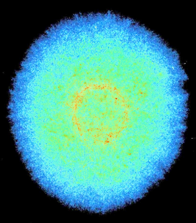

Пробег на момент заливки масла 62300 км.
Начало.
Пробег на масле 2600км., около 100м.ч., топливо около 240л.
Сушка около 22ч., оригинал, пила, синус.

А вот что получается, если брать пробу с только что заглушенного движка (уже не первый раз так получается), всё таки в моём случае надо дать настояться около 10 минут.
3200км, 118м.ч.
1760027794_.thumb.jpg.269d1eab2a1672ff5705989bbf3fa587.jpg756828189_.thumb.jpg.d91abdf612c6e821eae781dbe25306fc.jpg1575007422_.thumb.jpg.4f6a0e8f07ce6a2cbae725633b1a3074.jpg
Пробег на масле 3350км., около 128м.ч., топливо около 310л., средняя 26км.ч.
сушка около 22ч., оригинал, пила, синус.
966154084_22..thumb.jpg.ed52357256ed35bcb433fd557e258b28.jpg978046921_22..thumb.jpg.338f3342cfcc18ac4fd53d319ee5ad91.jpg974960755_22..thumb.jpg.391b5d76cf4f1f8f5a488a3ecce7ffc9.jpg
Теперь смотрим на предыдущий Амсойл.
3900км., 131м.ч., топливо около 330л. , средняя 29км.ч.
сушка в офисе 24ч., ориг, пила, синус.
1738560839_3900131._24...thumb.jpg.576248d314d77cbaec25ef87f22a60f3.jpg2031196803_3900131._24...thumb.jpg.96f793262b32641d3597715096152daf.jpg494596181_3900131._24...thumb.jpg.4f0d78fcdc7121aa6ba4e30f7b4b0672.jpg
Евген 48  пока шелл по лучше выглядит, потом посмотрим и сравним, а сканер один и тот же?,  все равно, у амс, что то, есть такое, каплю портит)
