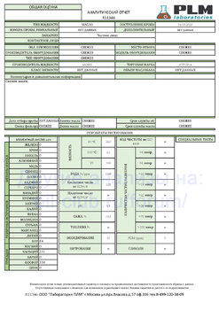

05.03.2020 в 16:36, Sanlis сказал:
Hyundai/Kia ATF SP-4 04500-00115 свежее за анализ спасибо форумчанам Sanlis
Масло приобретал и посылал в лабораторию Sanlis.
Hyndai ATF SP-IV 04500-00115 PLM.jpg8514580E-52A0-47D2-97A7-2A66E027224C.jpeg0C92ED64-5F25-4C34-858D-D41F922454FA.jpeg
Масло заявлено как: Hyundai SP - IV (Lock-Up CLUTCH 6S).
1) Вязкость как у  экономичной ATF низкой вязкости.
2) Пакет присадок содержит моющую присадку на основе кальция, дисперсант/или противоизносную AW на основе бора, противоизносную присадку на основе бора.
3) Судя по параметру окисление, присутствуют эстеры. На ATF не экономили.
Вывод: Из того что теcтировали, видно что ATF экономичная, стандартная по пакету присадок, содержит эстеры. Ближайший дешевый заменитель на том же пакете присадок, это ZIC ATF SP4 (сравните элементы). (описание torcon)

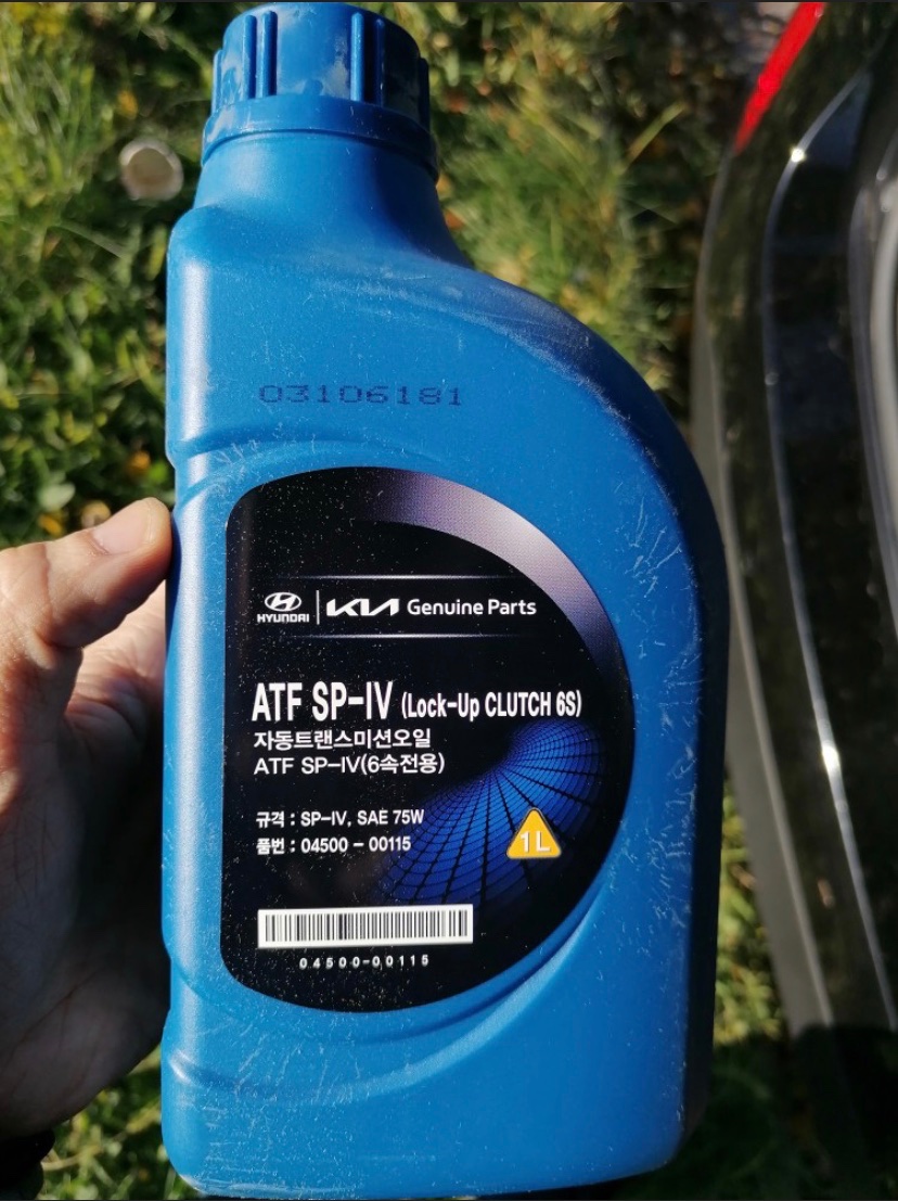

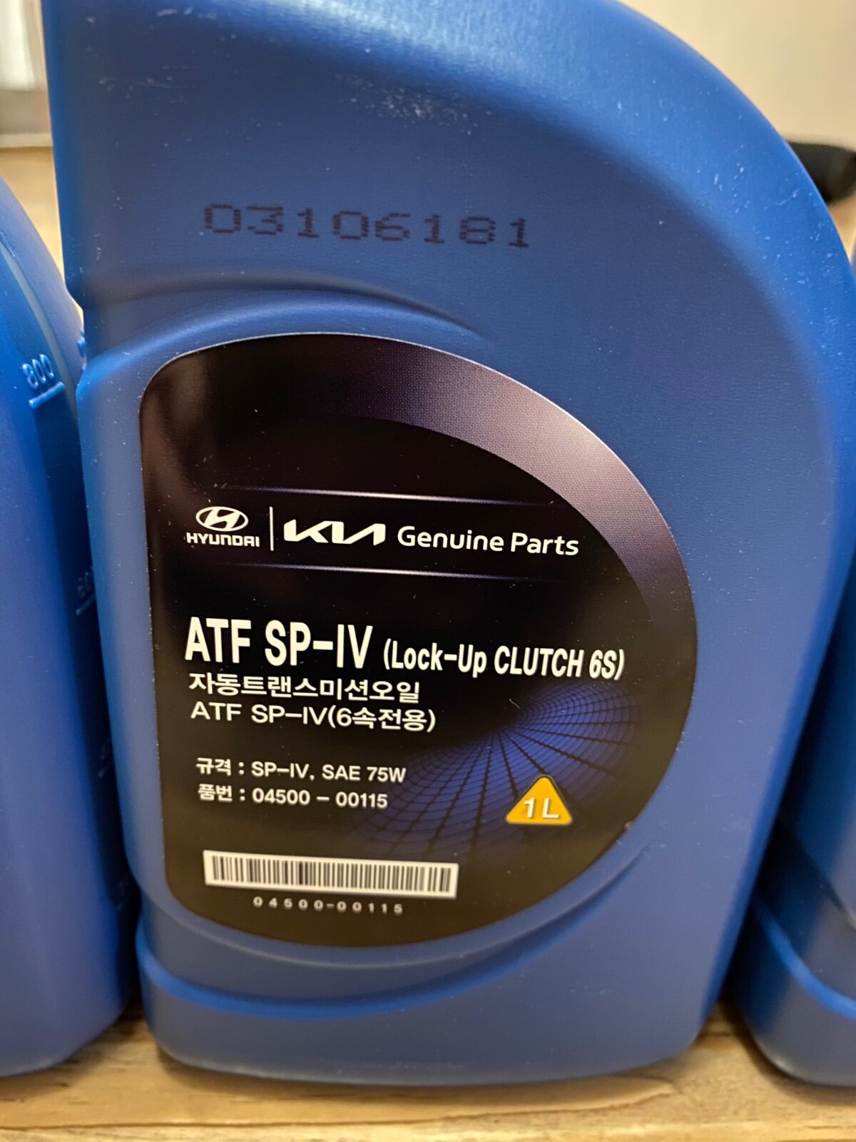

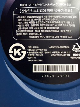

Доброго времени суток одноклубники, подскажите пожалуйста купил масло 04500-00115 5 канистр потом через неделю докупил ещё 4 смутило, то,что маркировка где указывается Дата розлива и партия на всех канистрах абсолютно одинаковая, чуть позже нашёл фото такой же канистры у покупателя с Яндекс Маркет, у него на канистре такие же обозначения, что это левак?Подделка? Или же партии этих масел под одним номером такие огромные?Первое фото мои канистры, второе фото человека с ЯМ.
P.s прошу прощения если пишу не в этому тему, подходящей через поиск не нашёл.Извините заранее и спасибо.
Выше на странице приведена примерная расшифровка кода масел от одного корейского производителя , как мы там видим нет порядкового номера канистры , только номер ёмкости и номер замеса соответственно все номера и совпадают , прартия то масла скорее всего с одного чана и с одного замеса
ModeratorSigma Т.е получается таких канистр может быть больше чем например в одной коробке?( в коробке они поставляются по 12 штук) И масла с одинаковыми номерами могут например в 5-6 коробках или более на сколько хватает этого самого замеса масла на заводе?
Bond получается так, ёмкость имхо это несколько тонн
