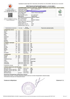

Популярное сообщение 9398907 532 Опубликовано: 6 марта 2020 Популярное сообщение Поделиться Опубликовано: 6 марта 2020 Toyota 0W-20 08880-12605 отработка на Mitsubishi Outlander lll после 5232 км Toyota 0w-20 Api SN+ отработка на Mitsubishi Outlander lll после 5232 км ILSAC GF-5 2014 отработка (куплено в Emexe ( дата - уточню.) Автомобиль: Mitsubishi Outlander lll 2.4 2014г. 4B12 CVT левый руль Общий пробег на одометре: 41916км (на момент заливки) Пробег на масле: 5232 км Доливки масла: не доливал Присутствие отложений в двигателе: вроде не должно быть (в горловину ничего не видно) Автозапуск: не использовался Предпусковые подогревы: Webasto ниже -10 всегда. Период эксплуатации: 17.10.2019-21.02.2020 от +5 до -32 Срок эксплуатации: 4 месяца Топливо: 932л бензин Газпромнефть G-Drive G95 Евро4 . Режимы: 60% город (с пробками, средняя скорость 9км/ч), 40% трасса. Моточасы - 319 Средняя скорость 16,4 км/ч Фильтр масляный: Vic C-307 Фильтр воздушный: Vic 3022 Объем заливаемого масла: 4,3(300гр добил Шелл 0-20) л Отбор масла: из картера в середине слива в новую полиэтиленовую бутылку 0.5 л Что было до этого масла: ,до 20000км Mobil 1 FE 0-30, затем 3 замены Shell Helix Ultra 0-20, а перед самой заменой откатал 80м/ч на PYB 5w-20, так что перед заливкой какой то лютой кислоты и грязюки быть было не должно.. Промывка промывочным маслом: не делаю - в картере остался не сливаемый остаток старого масла. 9 Ссылка на сообщение
9398907 532 Опубликовано: 6 марта 2020 Автор Поделиться Опубликовано: 6 марта 2020 (изменено) Ну что ж, вот и первая 0-20 с ИВ>200, которая может выдержать 300мч, с падением КВ100 и ИВ, но тем не менее. По износу для этой машины все норм, будет видно, когда опубликую отработку предыдущего периода, там износ тот же, это норма для этого конкретного мотора, к 35000км, видимо, притирка закончилась. Изменено 6 марта 2020 пользователем 9398907 1 Ссылка на сообщение
Gloryk 934 Опубликовано: 6 марта 2020 Поделиться Опубликовано: 6 марта 2020 За 300 моточасов и 5000 км пробега масло отработало хорошо в зимний период эксплуатации. Щелочное число высокое ещё можно катать. Продуктов износа минимум. То масло очень подходит двигателю. Лить сюда 5w-40 на лето точно не надо. Да и наверное 5w-30 тоже 1 Ссылка на сообщение
9398907 532 Опубликовано: 6 марта 2020 Автор Поделиться Опубликовано: 6 марта 2020 (изменено) 06.03.2020 в 06:47, Gloryk сказал: За 300 моточасов и 5000 км пробега масло отработало хорошо в зимний период эксплуатации. Щелочное число высокое ещё можно катать. Продуктов износа минимум. То масло очень подходит двигателю. Лить сюда 5w-40 на лето точно не надо. Да и наверное 5w-30 тоже Раскрыть Главное, что наконец-то найдено масло со сверхвысоким индексом вязкости, которое не сдувается через 200мч, хотя по попомеру уже в январе, при 210-230мч оно было уже не торт. Мягкость ушла. Кстати, сравнивая с ZEM 0-20,который залит сейчас, скажу, что масла по ощущениям очень похожи, очень плавно работают под нагрузкой, но Тойота понравилась больше. Возможно, я ждал от ЭКО медалиста чего то сверхъестественного, но на холостых и на малых оборотах он работает не так плавно, а под нагрузкой они идентичны. Хотя все описанное из 20 человек заметит 1)))). Очень похожие масла.... Изменено 6 марта 2020 пользователем 9398907 1 Ссылка на сообщение
Евген48 29 079 Опубликовано: 6 марта 2020 Поделиться Опубликовано: 6 марта 2020 (изменено) 06.03.2020 в 06:46, 9398907 сказал: P.S. прошу прощения за кривую фотку, могу сохранить в виде фото только через скриншот, т.к работаю с телефона. Раскрыть .овно вопрос. Изменено 6 марта 2020 пользователем Евген 48 2 Ссылка на сообщение
9398907 532 Опубликовано: 6 марта 2020 Автор Поделиться Опубликовано: 6 марта 2020 Показать содержимое 06.03.2020 в 07:07, Евген 48 сказал: .овно вопрос. Раскрыть Теперь то же самое в теме про Шелл, если не сложно... Ссылка на сообщение
9398907 532 Опубликовано: 6 марта 2020 Автор Поделиться Опубликовано: 6 марта 2020 Кстати, отмечу, цель заливки именно такого масла, со сверхвысоким ИВ и низким CCS было уменьшение пускового износа при низких температурах, но проверить это предположение не получилось- зима была очень теплой, ниже -30 было всего дня 3, средние температуры были в районе -15...-20, думаю, любая нулевка отработала бы в зачёт... Ссылка на сообщение
torcon 82 130 Опубликовано: 6 марта 2020 Поделиться Опубликовано: 6 марта 2020 А у автора между прочем двиг убийца 4b12 и тоже бензин G-Energy 95. 1 Ссылка на сообщение
torcon 82 130 Опубликовано: 6 марта 2020 Поделиться Опубликовано: 6 марта 2020 9398907 слушай напомни, у тебя же в прошлых отработках износ был ужасный, куда он делся? Ссылка на сообщение
Евген48 29 079 Опубликовано: 6 марта 2020 Поделиться Опубликовано: 6 марта 2020 06.03.2020 в 12:30, torcon сказал: 9398907 слушай напомни, у тебя же в прошлых отработках износ был ужасный, куда он делся? Раскрыть мне кажется это были отголоски всякой химии, использованной в 2018г. 1 Ссылка на сообщение
9398907 532 Опубликовано: 6 марта 2020 Автор Поделиться Опубликовано: 6 марта 2020 torcon , вот соседний анализ , там цифры износа идентичные, при том, что Шелл- лето, а Тойота- зима. Вадим69 предполагал, что для уменьшения износа для сильный морозов надо использовать 20ки со сверхвысоким ИВ, вот я и выбрал эту. Но с морозами в этот год не задалось. Ещё одна причина в том, что после шокирующих анализов сделал выводы и начал следить за моточасами. Ну, и обкатка к 35000 подошла к концу. Очень хочется посмотреть, как в стабильном режиме будет влиять Текрон и L-132,но летом отпуск- тест САМ2, РYB и Дракона, купленных на распродаже, поэтому эти эксперименты отложу. В целом все просто- нет морозов- нет износа. Ссылка на сообщение
Booster 2 243 Опубликовано: 6 марта 2020 Поделиться Опубликовано: 6 марта 2020 06.03.2020 в 06:46, 9398907 сказал: Ну что ж, вот и первая 0-20 с ИВ>200, которая может выдержать 300мч, с падением КВ100 и ИВ, но тем не менее. По износу для этой машины все норм, будет видно, когда опубликую отработку предыдущего периода, там износ тот же, это норма для этого конкретного мотора, к 35000км, видимо, притирка закончилась. Раскрыть Давайте не будем забывать о базе у этого масла. Отсюда и результат, например в сравнении с ZEM. Кряк низкой вязкости и GTL насколько я понимаю Ссылка на сообщение
9398907 532 Опубликовано: 6 марта 2020 Автор Поделиться Опубликовано: 6 марта 2020 06.03.2020 в 14:00, Booster сказал: Давайте не будем забывать о базе у этого масла. Отсюда и результат, например в сравнении с ZEM. Кряк низкой вязкости и GTL насколько я понимаю Раскрыть Именно поэтому это масло и было выбрано. Ну и желание быть первопроходцем, ведь когда сделали анализ свежего, и увидели, что это первое масло на такой базе с пакетом от ZEM, тут же возник вопрос- а как он проявит себя в деле. Вот и увидели. Ссылка на сообщение
