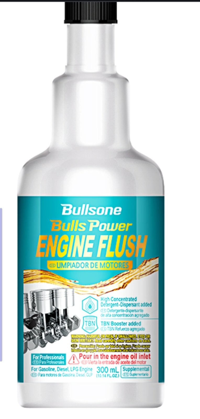

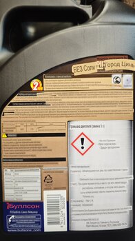

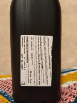

Alex433 21 Опубликовано: 9 марта Поделиться Опубликовано: 9 марта SL1 Вот скрин из их каталога продукции на английском. Где малый объём там написано, что рекомендовано для новых автомобилей. А где большой объём, рекомендовано для старых автомобилей. Если бы разница была тольков объёме, то рекомендации не должны были бы отличаться мне кажется. Supplemental переводится как дополнительный. Replacement переводится как замена. Складывается ощущение, что дополнительный имеется ввиду как присадка, а замена имеется ввиду заменитель масла. Кстати, на упаковках текст отличается. В большом объёме присутствуют эстеры, в маленьком про это не сказано. Ну и так если посудить, не слышал чтобы в 5-ти минутках содержались эстеры. Как правило эстеры добавляют в масло. Промывочное масло от Одис или Мис поставляется в таре 3 литра. Не знаю почему производитель решил, что промывочное масло можно заливать 3 л, хотя мне кажется среднестатистический объем масла большинства моторов объёмом до 2.0 в районе 4 литров. Но тем не менее просматривается сходство, нет такого ощущения?) Ссылка на сообщение
Theo 49 Опубликовано: 10 марта Поделиться Опубликовано: 10 марта Информация с сайт производителя по новым белым канистрам: маленькая банка - Добавка в масло для промывки двигателя, инструкция по использованию как обычная пятиминутка - заливаем в масло подлежащее смене большая банка - Промывка двигателя, инструкция по использованию как обычное промывочное масло, сливаем старое, заливаем это, промываем, сливаем то что сейчас у нас продается в черных канистрах это очередная просрочка, скиньте фото в нормальном разрешении, я не могу разобрать что там написано по фото с озона. 1 Ссылка на сообщение

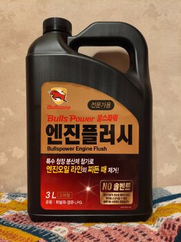

VladVovk 349 Опубликовано: 10 марта Поделиться Опубликовано: 10 марта (изменено) 10.03.2025 в 15:33, Alex433 сказал: SL1 в этом плане понял. Я имею ввиду, что я рассчитывал получить 5-ти минутку в объёме 3л, чтобы хватило на несколько замен. А получается, что это просто промывочное масло. Промывка как правило обеднённое присадками масло, я на такой случай купил 20л 10w-40. Смысл примерно тот же, только с бОльшим количеством присадок за меньшую сумму. В качестве дополнения хотел использовать пятиминутку. Хочу попробовать CG 100-431, потом чтобы помыть пару раз взял обычное масло. Раскрыть Судя по всему, Вы правы. В августе 2023 года повелся и купил трехлитровую канистру этой промывки на Озоне, тут: https://www.ozon.ru/product/bullsone-ochistitel-dvigatelya-gotovyy-rastvor-3000-ml-155284125/ На самой канистре даты производства не нашел. Этикетка на корейском говорит, что это промывочная жижа, рекомендуется сливать старое масло, заливать эту жижу по минимум на щупе, тарахтеть 10 минут на холостых и слить. Русская наклейка поет, что якобы на 45 литров масла эти 3 литра жижи рассчитаны. Получается, что тот, кто русскую наклейку лепит и продавец на Озоне, судя по всему, откровенно дурят народ. Фотографии прилагаю. Изменено 10 марта пользователем VladVovk 4 Ссылка на сообщение
SL1 5 125 Опубликовано: 10 марта Поделиться Опубликовано: 10 марта Да, тоже перевел эту этикетку. К тому же, маленькая бутылка называется Supplimental-Добавка, а 3л - Replace-Замена. Дурят, я еще раньше думал чего это 0,3 л стоит всего в два раза дороже 3л 2 Ссылка на сообщение

SL1 5 125 Опубликовано: 10 марта Поделиться Опубликовано: 10 марта (изменено) Alex433 Инструкция на оборотной стороне канистры на корейском. Делов то картинку в гугл переводчик загрузить. Этож надо было кому-то про 45л придумать Изменено 10 марта пользователем SL1 3 Ссылка на сообщение
