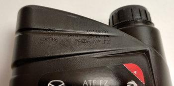

mazda fz сделан iditumasu в Саудовской Аравии : 1846 ruble    литр
toyota ws Сделано в японии в Саудовской Аравии :  680  ruble литр

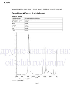

анализ отработанных масел idemitsu mazda fz 1-  https://bobistheoilguy.com/forums/threads/mazda-skyactiv-fz-71-210mi.298256/#post-4903024
2-https://bobistheoilguy.com/forums/threads/mazda-atf-fz-lifetime-46k-uoa-2015-mazda-3.297291/
image.thumb.png.9edbb58029eb076b2342954c03a1fd64.pngimage.thumb.png.39c37defc18c3a888ebb1724cad9c22c.png

Всех приветствую!
Так какая жидкость подойдёт в замен оригинальной Mazda FZ??
Особенно с нынешними ценами в розничных магазинах актуально. У дилеров за литр оригинала просят 2300-2500, но не продают его на вынос.

Это очень специфичная жидкость.
Лучше залить оригинал или поискать аналог, основываясь на основных характеристиках.
