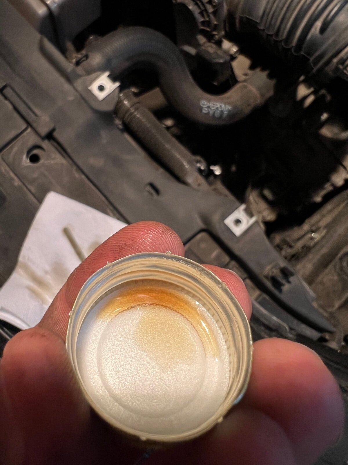

Здравствуйте всем. Подскажите пожалуйста правда ли что масло Mazda atf fz меняет свой цвет после эксплуатации. Продавец в магазине сказал, что типо оно должно быть синего цвета. Я где-то прочитал, что оригинальное масло после эксплуатации меняет свой цвет на красноватый. Но не могу найти чтобы показать продовцу. Или может я не прав.  Мой пробег 50к если верить ардометру машина со 2х рук. Вопрос ещё один. Хочу поменять данное масло на аналог ravenol atf fz. По совету продавца и мастера сто. Достал щуп и обратил внимание, что цвет в коробке желтовато-оранжевый. Стоит поменять полную замену с фильтром. Или частично с фильтром имею введу на не оригинал масло. Так как очень дорого. Всем спасибо за ответ.
E_kappa Масло первого отжима синее Но он быстро становится желто-коричневым Я советую заменить его частично с фильтром, используя жидкость, одобренную dexron vi.

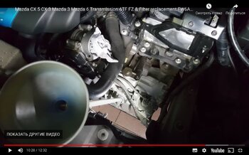

8 часов назад, kosokof сказал:
krugozor  10:28
10:28 заливка масла:
769714752_MazdaOriginalOilATF-FZ-3---oil-club.ru-2022-08-3021-07-43.thumb.jpg.fa1ec9afe793754fbfda4f613e8df190.jpg
Дальше можешь не утруждаться. Ограничься фразой: "заменять в соответсвии с техническим мануалом..."
А если уж и решил поумничать, то умничай конкретнее!
Если так выставлять уровень, как на этом видео, то проблемы явно обеспечены!
