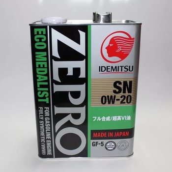

Посоветуйте моторное масло в 3UR-FE 5.7
Здравствуйте.
Тойота Тундра 5.7
3UR-FE
Заправочный объем порядка 7.5-8 литров
г. Пенза (климат как в Москве, летом в среднем 25-30 тепла, зимой 5-15 мороза, иногда до 30 на недельку)
Трасса/город - 50 на 50
Интервал замены 7-8 тыс км
Выбор стоит среди вязкости 0W20
Пока претенденты такие:
P.S.
Идемитсу никогда не пользовался
Петро канаду СС лил раньше в 2UZ-FE 4.7, только с вязкостью 5W-30, очень нравилось
Хадо такое льет мой знакомый на такой же Тундре 5.7 с пробегом 650 тыс. км., из них 550 тыс. км. проехал именно он и весь этот пробег он лил и льет в нее именно этот Хадо 0W-20.
Что посоветуете?

Продолжу тогда 0-20 лить. Какое в этой вязкости посоветуете?
6 минут назад, Pioneer сказал:
любое из этой темы
https://www.oil-club.ru/forum/topic/7906-idealnye-masla-top-ojl-kluba/
Они все там лучшие из лучших, я бы остановил свой выбор на Мисс ПАО/GTL 0W-20 (Amsoil, Mobil или Quaker State).
Своим одноклубникам Tahoe-водам порекомендовал Quaker State 5W-30 (по мануалу так), так они распробовали и теперь некоторые коробками покупают. Цена/качество отличные! Заказывать в Emex можно.

Спасибо. Quaker State вот этот имеется в виду? -
глянул на емексе, 2300 руб за канистру почти 5 литров. Очень привлекательный ценник.
3 часа назад, Pioneer сказал:
Да, этот
Выше говорил, что цена/качество отличные.
Причем масло неподделываемое, можно не опасаться подделок.
6 часов назад, Pavel_NSK сказал:
Спасибо. Его и возьму тогда. А по вязкости он не слишком жидкий, в рамках 0-20 конечно же? А то я в обозначениях анализов очень слабо ориентируюсь.
Вот подъехали расходники. Маслице, кстати, достаточно дефицитное. В автодоке не оказалось его вовсе. В емексе только у одного поставщика и с достаточно НЕ быстрой доставкой. Будем посмотреть как оно.

Масло поменял сегодня. Может самовнушение конечно, или просто эффект нового масла. Но мотор ощутимо мягче заработал на ХХ.
15.06.2021 в 05:41, Pavel_NSK сказал:
Отпишитесь потом, если не сложно.
 Проехал на нём на данный момент порядка 2 тыс км. Пока все нравится. Уровень по щупу визуально такой же, как и во время замены. Приходилось поездить и по жаре 32-35С, визуально по прибору просадки давления масла не наблюдалось. Продолжаю наблюдения))
