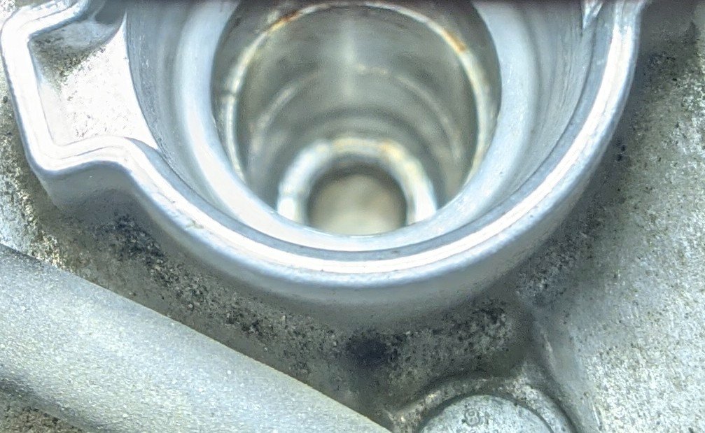

Tiguan 5N, 2.0TSI, EA888 gen2, CCZD
пробег 160 тыс.км
фото делал при замене свечей, без эндоскопа( но через свечные колодцы видно состояние днища поршня после использования данной промывки.
хочу заметить что на 100 тыс.км заливал BG208, такого результата замечено не было.

polkovnikov после 208 днища черные были? Просто лил и КУК, и БГ208, сравнивать не смог, потому что не разбирал, свечи не вытаскивал и эндоскопа нема.

все верно, после БГ208 так же выкручивал свечи и смотрел, на поршнях был нагар!
первый раз попробовал KYK и результат на фото выше

Понятно, спасибо! Бум тогда все таки КУК лить. :good2:
