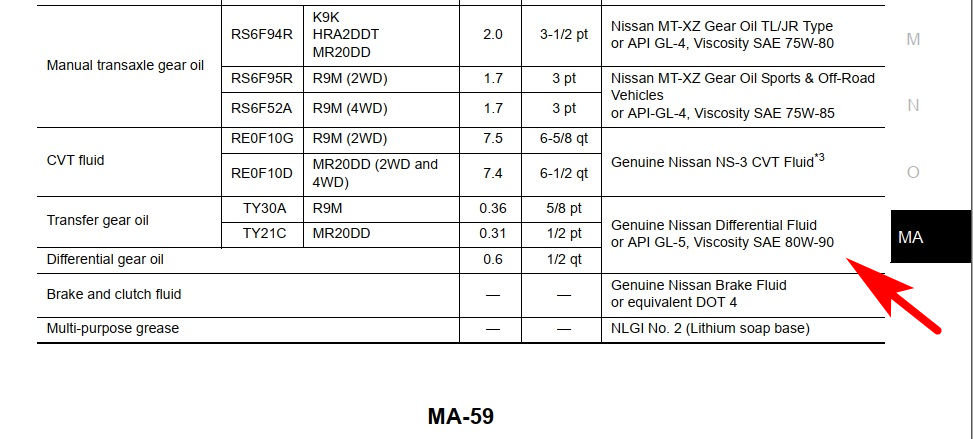

Читал, думал...Не придумал... А  как быть с маслом 80W-90 в случаях, когда температура падает ниже -30? Например, тот же Gazpronneft 80W-90 при -25 еще перетекал, но цветом он был как солидол и тек как густой мед. Мосту худо не станет?
Я тоже где-то уже видел такое требование к маслу, чтобы "не синтетика", наверно в User manual для Nissan Rogue Sport.
А вот, что в руководстве по сервисному обслуживанию - MA-59:
Изменено пользователем Gen68
Нашел  для Nissan Rogue Model T32 Series  2014-2015 годов. Нет там ограничений по синтетике
Может тогда подобрать с более густой вязкостью к оригиналу?
Можно попробовать. А нужно ли?  Я ранее писал, что пробовал Gazpromneft 80W-90, температура воздуха была от +14 до +17. Очень плохо по динамике.
Потеплеет, и буду заливать AMSOIL.
