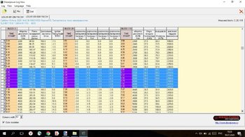

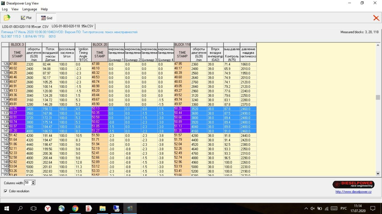

KisseL 463 Опубликовано: 17 июля 2020 Поделиться Опубликовано: 17 июля 2020 (изменено) Вот вам чудо чУдное и диво дИвное))))) 1,8 тси , нсчтройка под 100й бенз (но я на лето ставлю обманку , т.к. юзаю 95й бенз.....темпер на впуске показывает +10° к факту)))) после ОТС(остаток в баке литров 5) долил 10л 100го.....докатал доже до остатка около 5л и залил чистого 95го(50л) проехал около 100км, снял логи , добавил Сат Максимус ,долил 10л 95го(тоже ГПН) , проехал сразу 3-4 км и снова снял логи)))))) не супер очевидно , но !!! ИМХО , на САТе на впуске темпер выше, а откаты меньше! весь рулон выкладывать не буду, взял только пиковые значения по наддуву. на 100м понятное дело откатов не будет вообще. Изменено 17 июля 2020 пользователем KisseL 1 Ссылка на сообщение

KisseL 463 Опубликовано: 18 июля 2020 Поделиться Опубликовано: 18 июля 2020 Чуда не произошло((( есть куда стремиться..... 1 Ссылка на сообщение
