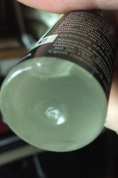

Ну вот и дошла очередь до гелевого активатора
59D6D496-CF5D-4407-8D09-521DAE0018A7.jpeg.4a91be3431eb410baf3d85501c636f76.thumb.jpeg.3d779c6b50c110e0e3cb8832e2dee439.jpeg
0D043B04-490A-4F0A-A97D-F5A116366727.jpeg.c1a551783d2d481b9742a35c65fb82ff.thumb.jpeg.792528597051aa5c6a99b87cea51f76d.jpeg
Был залит до полного 95-ый от РН , искатан до половины и снова залит до полного он же . Сняты логи
По чистому 95-му РН расклад такой:
Общее количество логов - 2027
До 3000 об/мин - 643 лога
Свыше 3000 об/мин - 1384 лога
Незначительные откаты:
Общее количество логов - 159
До 3000 об/мин - 0
Свыше 3000 об/мин - 159
Значительные откаты:
До 3000 об/мин - 0
Далее залит активатор Максимус (гелевый) , сбросил адаптации , проехал порядка 100 км . Сняты логи
95-й РН + МПГ гелевый:
Общее количество логов - 1937
До 3000 об/мин - 526 логов
Свыше 3000 об/мин -  1411 логов
Общее количество логов - 560
До 3000 об/мин - 52
Свыше 3000 об/мин - 508
До 3000 об/мин - 0
Свыше 3000 об/мин - 19
Без комментариев :shok:
