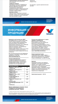

 Вальва, чистая  ns-2, плоть от плоти.
Над нс3 даже звездочка стоит, мол свтшка эта жидкая, а наш продукт более вязкий.
П. С картинка ниже от шляпажижи типо япония, верняк нс3 значит нс3 :rofl:
Чем-то это мне кавинол ns-2/j1:good: напомнило, с кв100 ≈6сСт. Правда они не палятся и официально вообще ничего не говорят о вязкости своих цвт жыжек.
