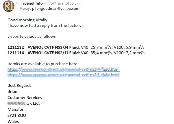

Размещу тут на свой страх и риск, искал информацию по маслу которое нельзя называть, именно вязкость интересовала, я эти данные ждал больше месяца официальный дилер в РФ её не давал, писал через VPN Великобритании хотел получить получить точную информацию, в первом письме ответили The information you requested is not shown on the data sheet so I have asked the factory for more information через пару недель пришло еще письмо, получается это масло по вязкости как раз похоже на NS-3, надеюсь кому то пригодится
