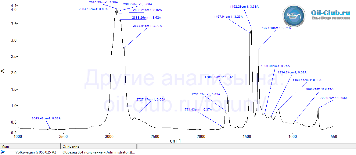

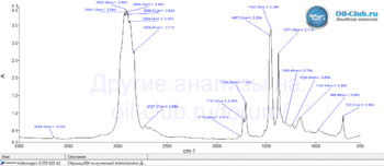

Собственно, вот и подтвердилось, что гоняться за ним смысла ноль. Цена завышена вдвое.
С температурой застывания явно ошибка. Вместо неё лучше бы брукфильд сделали.
Motorcraft Premium ATF от канадской РС круче этой фирменной жижы  -  PP -50°C, Брукфильд 10450.
Пик указывает на базовое масло для гидрокрекинга VHVI, смешанное с 3cst и 4cst.
Однако 3cst является HVI (индекс вязкости менее 120).
