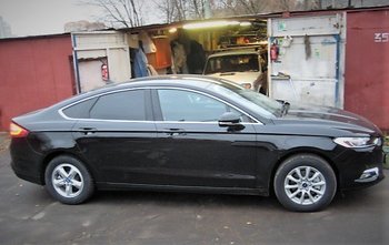

Отпишусь по FORD Mondeo-5 (c атмосферником 2.5л и АКПП 6F35).
Залили этот Кастрол  при пробеге 120 тык. ( с промывкой 4л.+4л) вместо дилерского  разливного  масла из бочки  .
2 дня покатались. Работать, в итоге, АКПП стало более плавно, пропали пинки и дерготня.   Правда, и на улице похолодало на 5 град.
Вывод - пока положительный!
Изменено пользователем Mishal
добавил фото

Залили новое масло, не удивительно, что стало лучше. Как-то не совсем объективный вывод.
Меня вот что смущает, температура застывания Mercon LV -50градусов, а у Castrol Transmax Dexron-VI -39градусов. Учитывая наши слабые коробки 6F35 как-то боязно экспериментировать.
